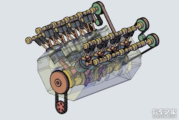

另一种比较常见的布置形式是V型,顾名思义发动机气缸横向呈V型排列,这种形式弥补了直列式发动机增大气缸数后长度过长的问题,同时因为其气缸不完全直立还在一定程度上降低了重心,有利于操控性的提升。
气缸呈两列,震动也会相互抵消一部分,所以同等技术水平的V型发动机一般较直列式都会更平稳一些,在卡车领域斯堪尼亚V8引擎也有着赫赫威名。

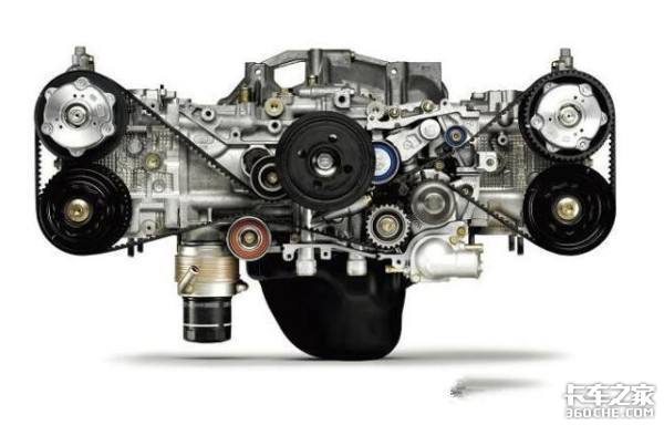

最后一种是大名鼎鼎的水平对置发动机,英文缩写H,目前只有两家车企采用这种发动机,它们分别是保时捷和斯巴鲁,这两家企业的发展与水平对置发动机的进步紧密相连,很难说是它两家成就了水平对置发动机,还是水平对置发动机成就了它们。
言归正传,水平对置发动机最大的特点就是极低的重心,这对于运动型车来说是很重要的优点,但这个有点放到一般家用车和商用车上就不是那么重要了。
反倒是它的缺点是比较难接受的,因其气缸是完全平躺的所以进行维修更换配件的时候很麻烦,复杂的配气结构,活塞环偏磨,制造成本高等等缺陷限制了其发展,所以目前只有乘用车领域有少量的应用。
