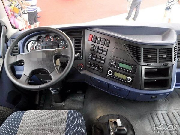

对于一款全新的车型,熟悉它最好的办法就是拿着车辆使用说明书,认真核对每一项使用说明,熟悉仪表盘上的各种按键功能以及各种指示灯的含义,还有操作时的注意事项。
当然,对于大部分车型来说,这些功能都是类似的,老司机简单看一下就明白了,但是有些车型有自己独特的装置,就一定要记牢了。

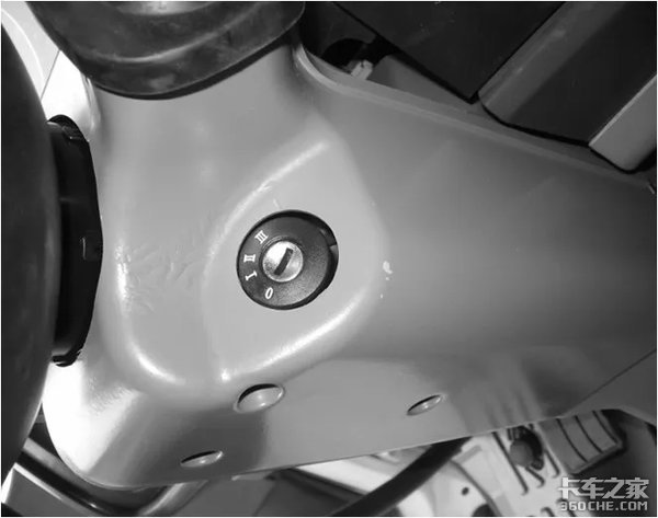

首先我们要把钥匙拧到“ON”档,等待几秒钟,等仪表盘上各种仪表都正常显示后,再把钥匙拧到启动档发动汽车。
这主要是因为发动机电控系统需要自检,在通电的瞬间,所有的仪表指示灯都会亮起,自检结束后无故障的指示灯熄灭,有故障就直接显示出来,或者发出警报音,提醒驾驶员注意。
有些车型甚至强制自检,如果你直接把钥匙拧到启动档,汽车是没有任何反应的,只有在“ON”档停一会,等汽车自检完成后才允许启动。
采用电控高压共轨燃油喷射系统的柴油机在启动时是不需要踩油门的,如果我们像老式机械泵柴油机那样把油门踩到底启动汽车,发动机是处于断油状态的。我们只要轻轻的一拧钥匙门,发动机就很容易启动了。

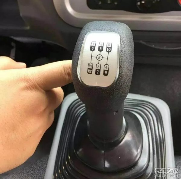

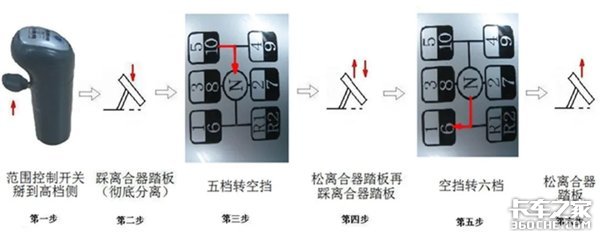

这种带有高低速的变速箱,高低速的切换是操作的重点,但是在这个操作上,有很多老司机都是错误的。他们很多人都是先摘下空挡,然后再切换高低速。
事实上标准的操作应该是:当变速器从低挡区向高挡区(反之亦然)换挡时,应先将开关阀置于高速挡位置,然后摘下挡,有意识在空挡位置稍等片刻,再挂高档。
比如对于十速变速箱来说,五挡是低速区最高挡,六挡是高速区最低挡,那么我们从五挡切换六挡时的操作是:
首先把变速手柄上的高低速控制开关向上提,扳到高速位置,然后踩离合把变速杆摘到空挡位置,有意识的停留一下,然后迅速挂入六挡(低速一挡位置),抬离合正常行驶,后面的挡位正常切换即可。反之从高速挡挂入低速挡时也要如此。

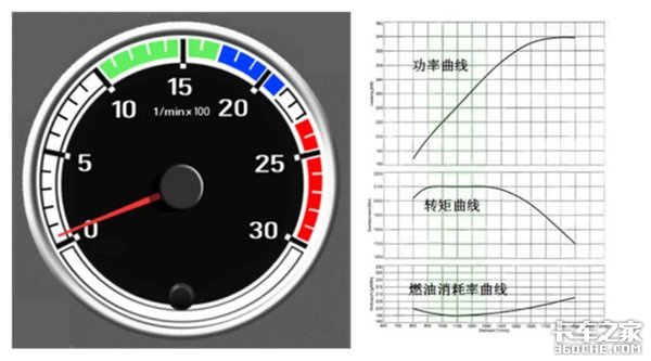

那么我们该如何选择换挡的时机呢?这个就需要根据发动机的转速来确定了。柴油发动机都有一个经济转速区间,我们在驾驶汽车时,最好是让发动机转速始终保持在经济转速区间内。
所以,我们应该在发动机转速达到经济转速的上限时升挡,在发动机转速达到经济转速的下限时降挡,并且保证升降挡后发动机转速仍然在经济转速区间内。这样的换挡时机,既可以保证汽车有充足的动力性,又可以让汽车有较好的燃油经济性。

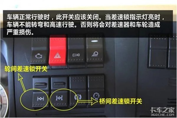

如果是后四轮、双驱动桥的粉罐车,一般都是贯通式驱动桥。这种驱动桥上一般都有桥间差速锁和轮间差速锁,总计是三个。
这三个差速锁功能是非常强大的,如果汽车在冰雪路面上车轮打滑了,或者某个车轮的半轴断了,或者前后桥之间的传动轴断了,我们只要把这几个差速锁挂上,就可以把车开回来。
在挂差速锁时要注意,一是要在汽车停止的状态下挂入;二是先挂桥间差速锁,再挂轮间差速锁;三是汽车脱离险境后,要及时断开差速锁,汽车在差速锁挂合期间不要高速行驶,不要急转弯。

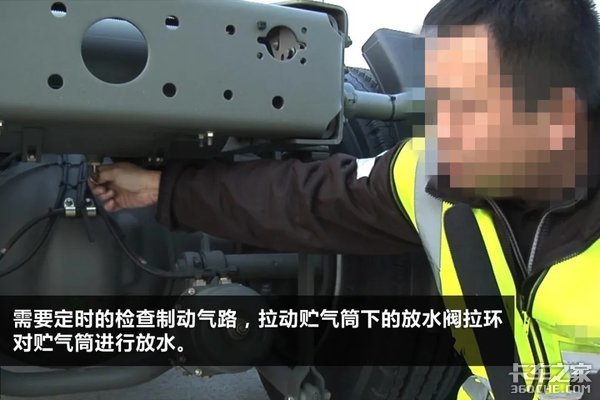

还有就是停车熄火后不要一走了之,而是要认真检查汽车各部位有无变化,必要时紧固各部位螺丝,比如传动轴螺丝、球头螺丝等,以消除安全隐患。储气筒也要定期放水,防止水分过多腐蚀制动系统阀件。
