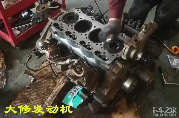

汽车发动机使用时间长了会出现烧机油、下排气、动力下降等故障,这种情况一般就需要大修发动机了。
在大修发动机时,把零部件都拆解完成后,有经验的修理工都会用量缸表测量一下气缸的磨损情况,然后根据磨损状态可以大致的判断出导致发动机损坏的原因,并有针对性的去处理相关的部位,找出故障隐患,以及给出使用建议等。
在测量气缸的磨损状况时,一般用量缸表测量气缸六个位置的尺寸参数:在气缸轴线方向上,在距离气缸上端面10mm处、气缸中间位置、距离气缸下端面10mm处,分别取一个截面。
