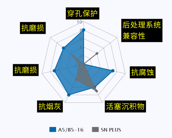

下面,我们将通过对比同一时期的汽机油标准SN PLUS和A5B5标准,以及同时期的柴机油标准API CK-4和ACEA E9的性能来简单对比。
卡车小百科(23):美欧之争 API对标ACEA
在这张对比图中,可以看到在API SN PLUS的汽机油性能力除了抗氧化性外和后处理系统兼容性外,全面被ACEA A5B5-16所超越。
