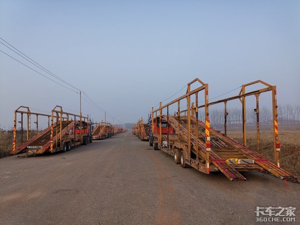

随着2018年7月1日GB1589-2016的全面执行,飞机板已经成为过去,公路轿运市场形成平头牵引车+挂车、长头牵引车+挂车、中置轴挂车三类轿运车三足鼎立。这三类轿运车符合法规要求,分别可以装载6、7、8位乘用车。
其中长头半挂和中置轴以其能有更多的装载数量,受到了专业轿运车物流企业的青睐。接下来,我们就来对比一下两车的优劣势。分析一下经过这两年的发展,轿运车运输企业的选择动向。

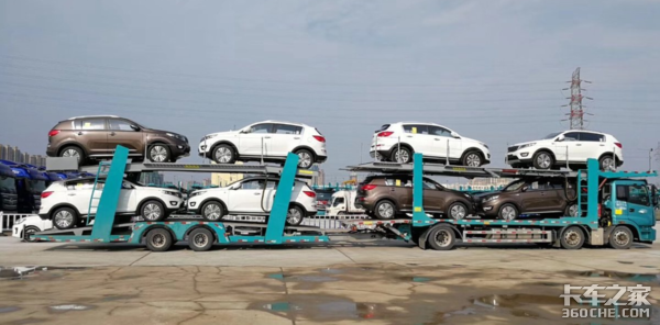

中置轴虽已在国外盛行多年,但是直到GB1589-2016的横空出世,中置轴才得以大放光彩。
● 为什么中置轴火了?
因为在合规装载之前飞机板一次能装载十几辆甚至二十几辆的乘用车都很常见。合规之后,中置轴成为合法运输最多乘用车的车辆。在轿运车领域,多运一辆车就多一分效益,自然,中置轴的关注度变的火热。
● 中置轴有何优势?

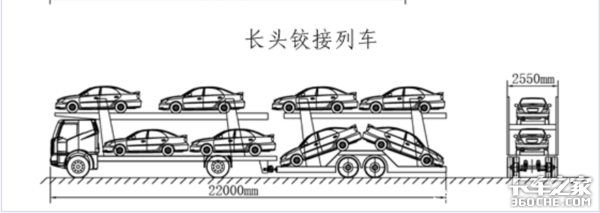

1、多装
第一当然是它能多装,中置轴车,法规要求下能够达到22米的总长度。长度的先天优势使得中置轴挂车能够运载八台乘用车。
2、灵活
轿运车主要的运输任务是在乘用车仓库与4s店之间。而4s店很多时候都在城市周边甚至在城区,城市当中,道路的拥挤程度不言而喻。
中置轴挂车虽然总长度很长,但是相比于半挂运输车,灵活度更高。同时主车也可以单独从事运输任务,小批量运输更节省。混装时,主车与挂车不同地点可以同时装卸,然后组合。
3、性价比
虽然中置轴轿运车前期投入较大,但是从长远角度考虑。现如今高速通行实行按轴计费,中置轴挂车在轴数占优的情况下同时拥有最大的装载数量。效益更加显著。

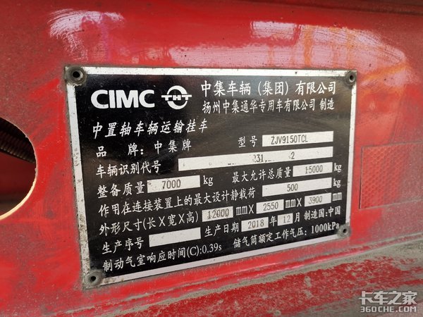

中置轴挂车部分在装载时特别需要保持装载的平衡。无论挂车出现头重脚轻还是头轻脚重,都将严重影响行车安全以及耦合器使用寿命。
可以看到,挂车铭牌中已经明确写明作用在连接装置上的最大设计静载荷为0.5吨。如果装载时不注意,将大大影响挂车连接部位使用寿命,严重时威胁行车安全。

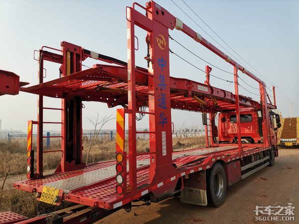

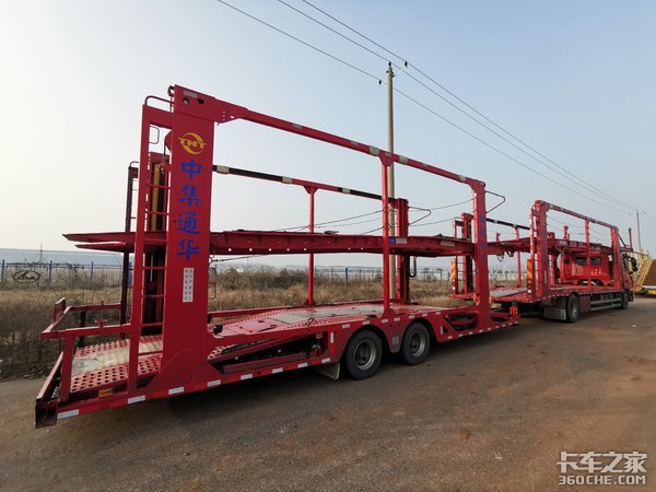

● 接下来,我们就实地看看一台中置轴挂车,进一步更加了解中置轴

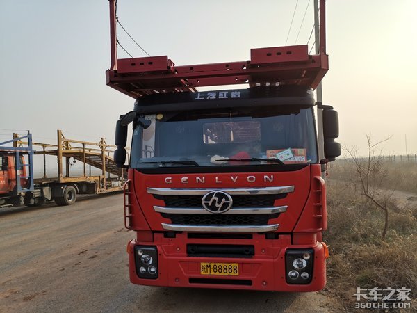

一、底盘基本信息:该车为较早投入中置轴这一细分领域的上汽红岩杰狮M500 4*2中置轴轿运车。

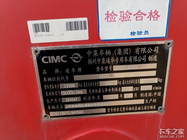

主车:发动机采用8.71L上菲红F2CCE611D*L发动机 最大290马力。变速箱采用法士特10档10JSD140T变速箱。最大允许总质量18吨 ,自重12.2吨,可装载质量5.8吨。最大牵引质量15吨,后桥13T单级减速桥。
挂车:最大允许总质量15吨 ,自重7吨 可装载质量8吨.连接装置最大静载荷0.5吨 。

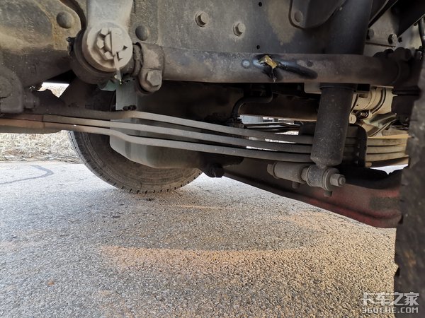

前桥方面,采用两片簧加减震器,配合前桥稳定杆,无论载重、安全、舒适性都得到了有效保障。

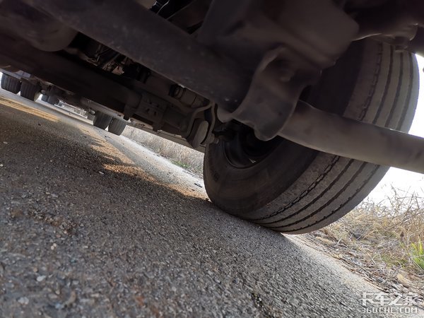

可以看到底盘比较低。对于行驶路面提出了较高的要求。

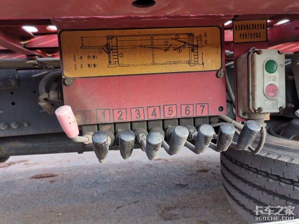

上装操作台部分,简洁明了,装卸车时再也不费劲。

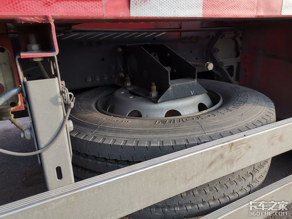

得益于中置轴较长的车身尺寸,车架两边有较大的空余空间布置附件。备胎的防盗措施很到位,不过不论是小偷还是真正发生故障需要换备胎,都够拆卸好一阵子。

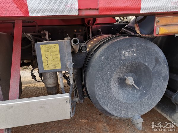

空滤能够快拆,方便自行清洁保养空滤。
小小的液压油储存罐,存储的可是关乎整个上装部分安全的重要油液。

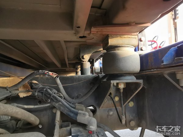

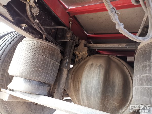

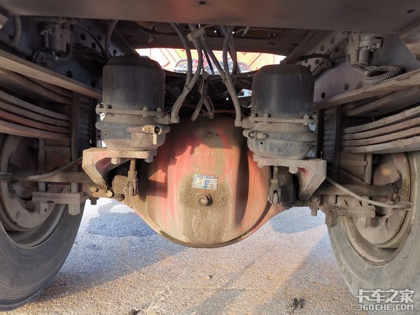

后桥采用气囊悬架,配合采用横置式I字推力杆。气囊悬架对于布置低底盘更为方便,同时也能有效降低车辆自重。
整车自重比较重,达到了12.2吨。有效载荷重量仅仅为5.8吨。如果不采用气囊悬架等减重措施,将大大影响装载。

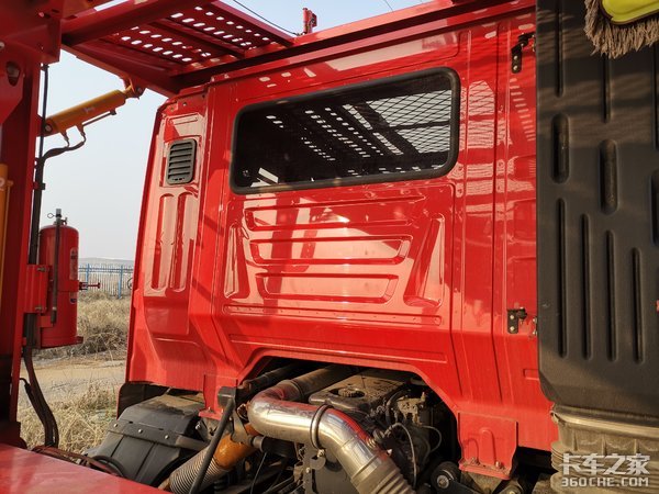

驾驶室后部采用外凸设计,用以增加驾驶室内空间。

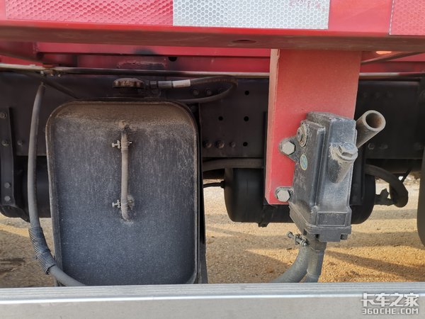

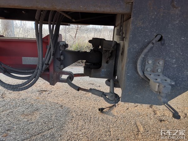

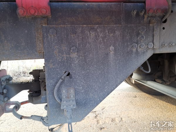

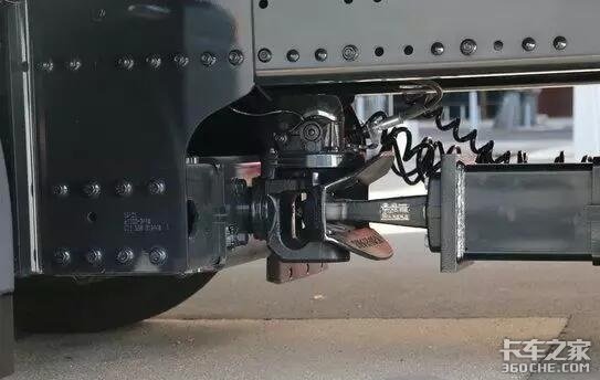

后桥后部,中置轴挂车最重要的一个部件登场,耦合器安装底座。车架上布置有限位措施,更加方便的进行底座拆卸安装维保。

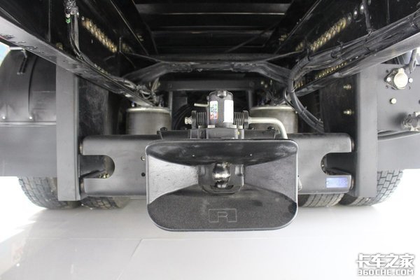

耦合器目前市面上分为两种,一种是鸭嘴式的,此种耦合器在摘接挂上更有优势,操作更为便利,喇叭口用于引导牵引钩正确插入牵引轴内,甚至能够实现摘接挂自动操作。所以这种多见于甩挂运输车辆。

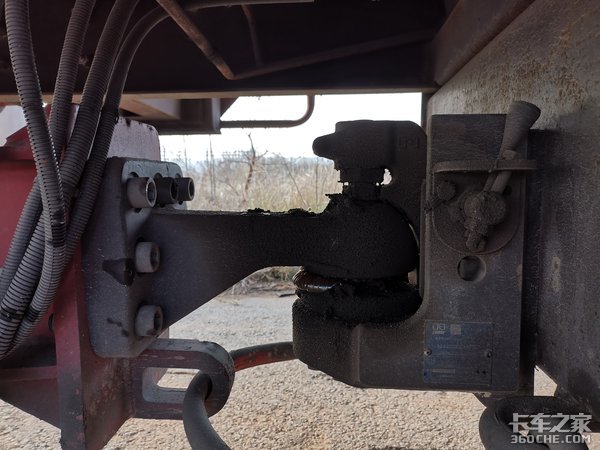

本次拍摄车采用的是另一种,约斯特的球形牵引销,优点是结构更为简单,日常检查以及维护更为直观。同时没有喇叭口的外形限制,挂车活动范围更大。外观看着整个耦合器连接紧密,为保证安全,下方配有钢丝绳组成的保险装置。
外漏的油脂,为操作手册中要求,油脂注入润滑嘴后直至溢出。此处唯一不规范的是未能将溢出周围的失效润滑脂及时清除干净。

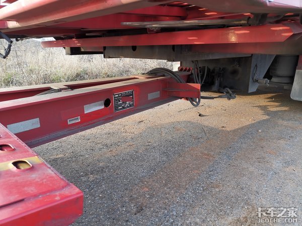

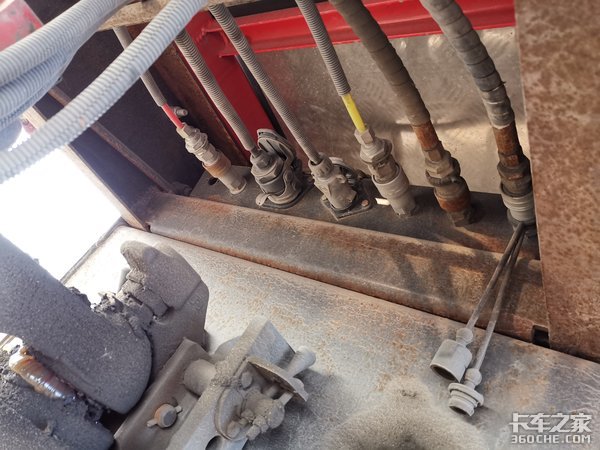

由于此处属于活动部位,线束管路在设计之初冗余设计。线束管路较长。
勺式牵引环为螺栓连接,方便后期保养以及更换操作。
管路接头布置于耦合器上方,此处既方便又没有损坏风险。

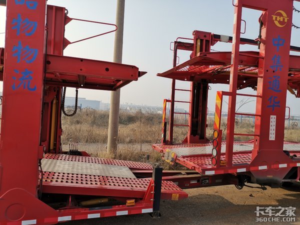

与半挂牵引车的不同,半挂鞍座的受力面积大,鞍座内牵引销只承受横向牵引力制动力。中置轴的耦合器连接部位所受力量非常集中且复杂。因此,日常耦合器的检查以及维修保养变的非常重要。

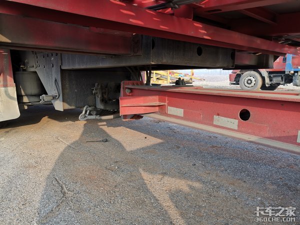

可以看到,整体主车与挂车连接部分尽量在有限的活动范围内创造出更大的活动范围。

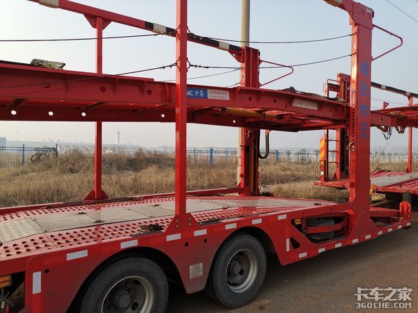

四、挂车部分:

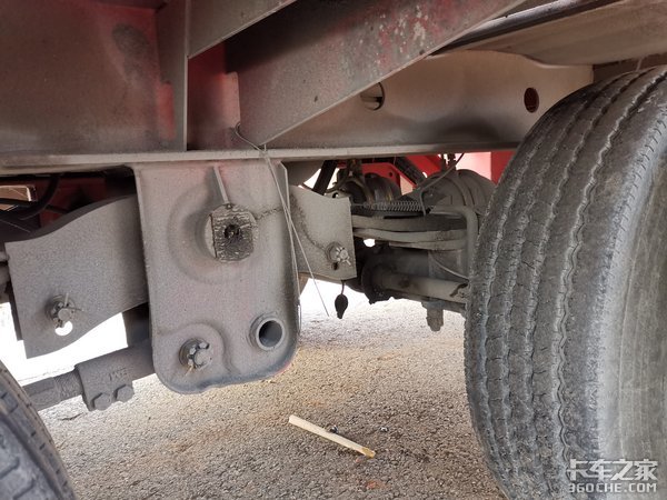

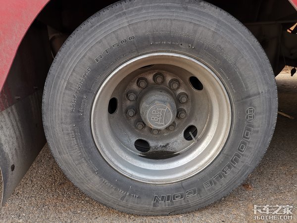

轮胎采用双钱的尺寸为235/75R17.5的小尺寸轮胎。车桥为BPW。
搭配钢板少片短簧悬架。
挂车部分两轮轮距较宽,以保证一定的稳定性能。

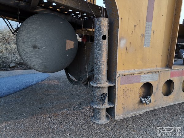

简易的挂车支腿,搭配主车的气囊悬架,接摘挂车更方便。

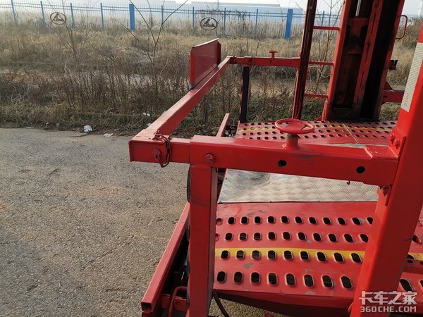

最后方的安全防护护栏,可伸缩设计,日常使用中更加灵活。

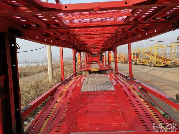

各个细节做工细致且人性化。上装部分简单明了,尽量减少不必要的部件,以减少装卸商品车时产生干扰。

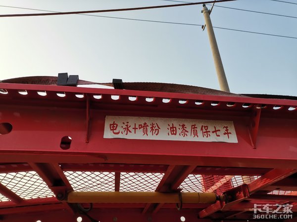

厂家对于油漆质量十分有信心。质保七年。

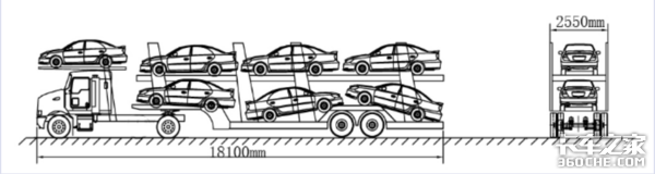

长头半挂轿运车最大的优势就是其车头部分能够多装载的一辆车。
可是车头部位的车也不是随便装载的,有限重以及方向要求。方向上的要求可能是因为现在大部分的乘用车都是前置前驱,车辆前部比较重,如果采用车头朝外,前部重量更重,将会影响装载平台安全。

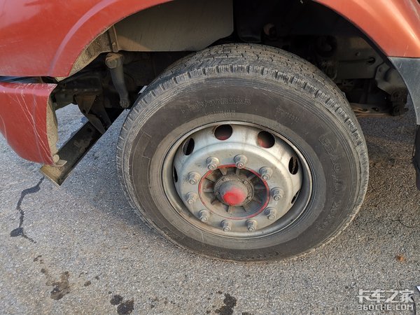

前轮轮胎采用朝阳的315/70R22.5尺寸轮胎。

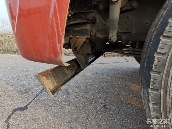

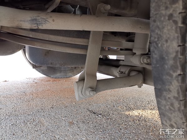

长头牵引车比中置轴轿运车有着更高的离地间隙。前下部防撞梁显然是影响了通过性,被撞弯了。
前桥采用少片簧加减震器的配置。承载要求不高,舒适性更有保障。

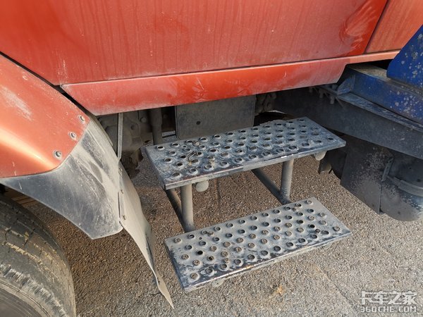

得益于较充裕低底盘空间,蹬车梯设计粗犷且实用。

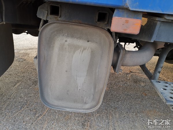

右侧蹬车踏板后设计为尾气处理单元。

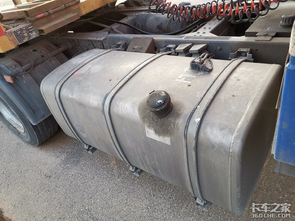

油箱设计在底盘右侧,目测容积在五六百升。

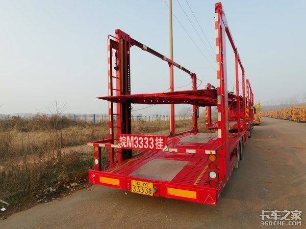

● 挂车部分

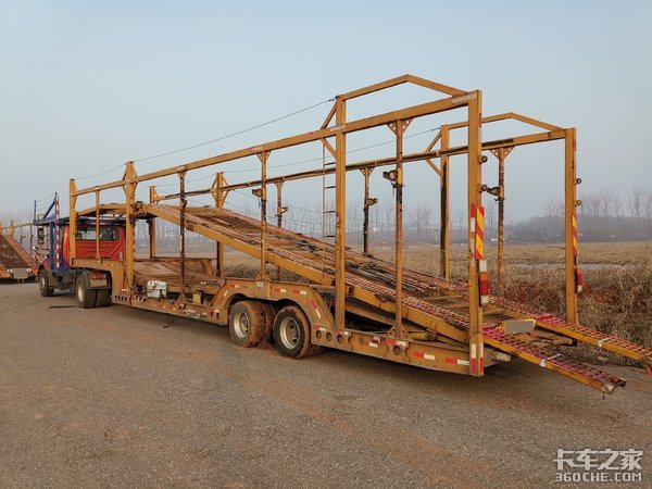

整体挂车部分设计简洁。

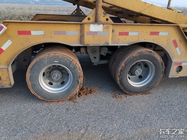

挂车采用小轮胎,两轮轮距较长。
挂车轮胎部分采用235/75R17.5风神轮胎。搭配富华车桥。小轮胎的配备进一步降低了车身高度,增加了装载高度。
整体上装质量一般,使用三年整体已经锈迹斑斑。

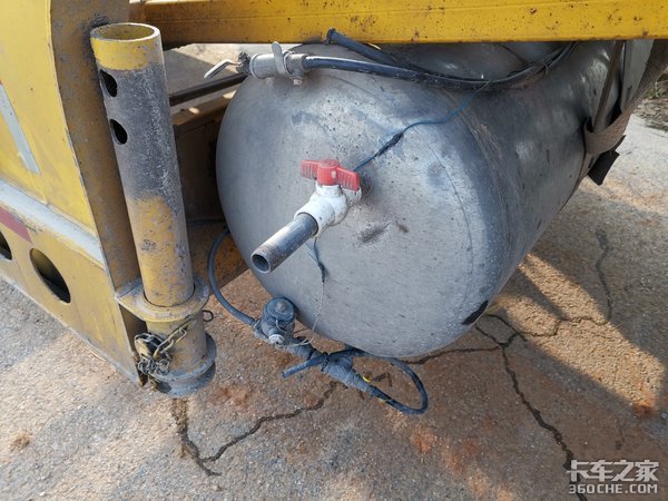

淋水器的加装,在长下坡以及日常用水中更加安全和方便。

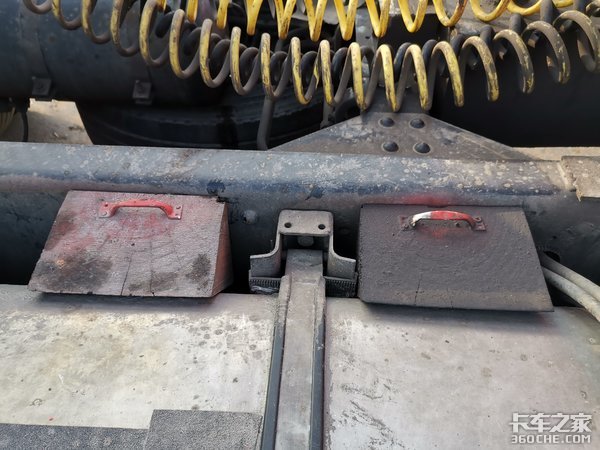

司机自制阻车器。利用油箱间隙放置,实用且便利。而且没有偷盗风险,值得推广实用。
