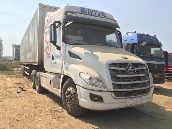

今年十一国庆期间在北方地区某物流园区见到国内第一款高端长头卡车—乘龙T7。据了解这台车归当地某干线物流公司所有,由于运输线路经营问题使得车辆处于待售状态。
该车辆于2017年底开始服役,作为中国新时代公路物流运输中的一款标志性车型,特别是其流线型短尺寸的长头设计保证车辆具有更好的燃油经济性和行驶安全性。接下来便为卡友见识一下这台待售的乘龙T7牵引车 。
T7系列车型的长头特有的流线型设计、一体式挡泥板以及“纯平地板”驾驶室为国产高端重型卡车的未来发展提供有效参考。

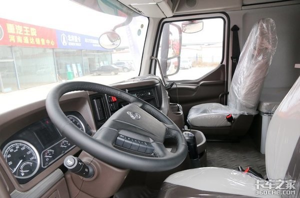

内饰采用白色+棕色混搭设计,模块化生产理念使其与H7平头车型在内饰零部件方面如初一辙。由于采用纯平地板设计,使得驾驶员在室内活动自如;多功能方向盘便于驾驶员对车辆运行情况的精准操控。

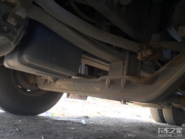

前桥采用轻量化双片簧抛物线钢板,对于当下标载运输情况下的车辆足够适应。

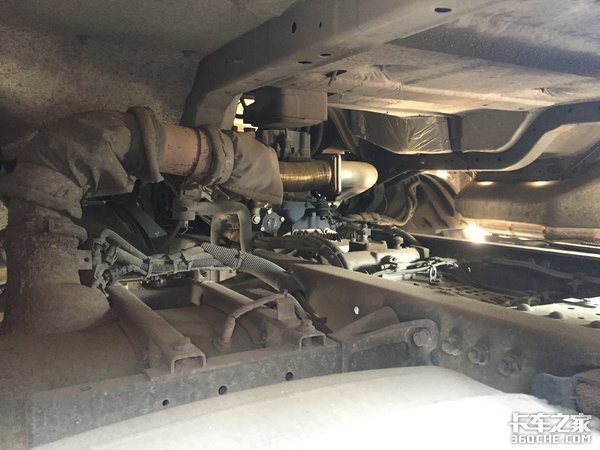

通过驾驶室底部不难发现该车型的底盘零部件布局与H7系列平头卡车极为相似,这种新的模块化生产理念有效降低因车型创新所产生的研发成本。

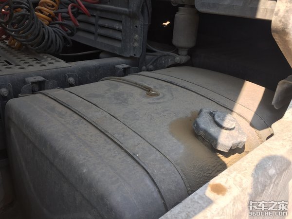

该车采用了350+450L的双油箱配置,保证干线物流车辆的日常行驶需要。由于驾驶室与货箱之间的距离不足1.5m,固定式扰流罩尽管在很大程度上降低了风阻系数,但是在加油以及后期部件维护保养情况下比起滑动式设计增加诸多不便。

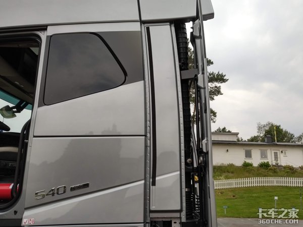

不仅仅是长头车牵引车型与挂车距离过近,国内多数新款冷链骨架由于采用前探1m的设计,同样存在这一类似的问题。沃尔沃卡车所采用的折叠式扰流罩设计可以作为国产卡车企业的未来创新发展的可行性参考。
