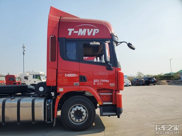

今天的主角是德龙X3000钜惠版牵引车,和普通的德龙X3000相比,钜惠版在配置上做了些取舍,既减重又提高性价比。先看看外观,德龙X3000各位卡友都非常熟悉,乍一看好像钜惠版也没啥区别,细节配置上可就有区别了。
正面不妨仔细看看大灯,远近光灯和雾灯都是卤素灯泡,再看看LED日间行车灯,没有!德龙X3000钜惠版并不标配LED日间行车灯。
再看侧面,三级上车踏板,都是铝合金材质。嗯?好像有点不对劲,普通的德龙X3000只外露一级踏板,上面两级踏板都被车门包裹的,钜惠版并没有这项配置。

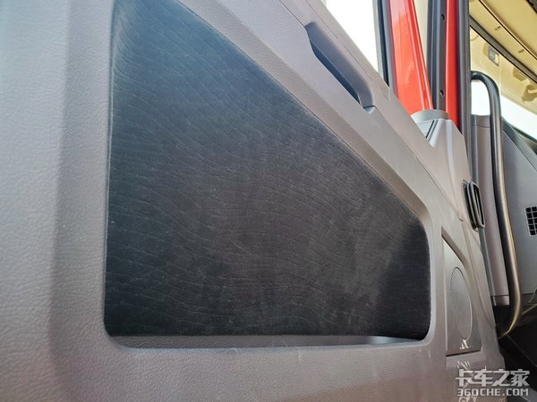

上车瞧瞧内饰,车门上的内衬板植绒面料没有缩水,主副驾驶都有电动玻璃升降,但是再看看中控锁开关上面空空的位置,后视镜电动调节和电加热功能在钜惠版上是没有的。

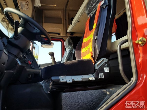

卡友们每天在车上十几个小时,座椅的重要性不言而喻。德龙X3000钜惠版主驾驶保留了格拉默气囊气囊减震座椅,功能和普通版X3000一样,没有缩水。啥阻尼调节、高低调节、快速充放气、腰部支撑等功能都有,还是一体式安全带。
驾驶室内布局和普通X3000一样,高顶双卧铺,黑色中控台。中控台上用收音机取代了导航大屏,看上去寒酸了一些。好在自动空调得到了保留,实用性配置齐全。

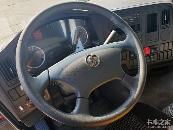

方向盘是车内和普通X3000区别最大的地方,造型和老款德龙M3000一样,款式有点老旧,缺少多功能按键。高低配车型方向盘造型都不一样还是第一次见。

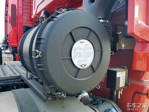

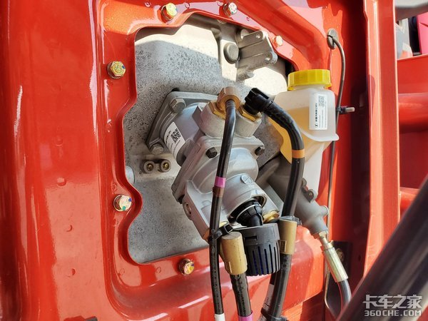

其余配置上德龙X3000钜惠版和普通X3000保持了一致,刹车系统威伯科阀,刹车气管VOSS接头,空气滤芯是弗列加。
