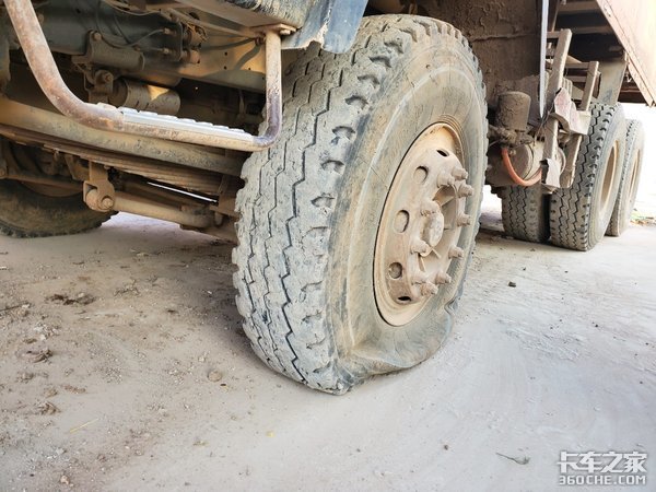

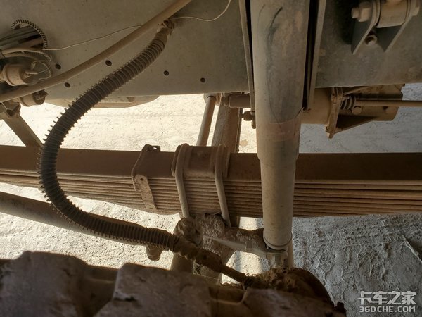

车轮胎用的是12R20的钢丝胎,前后均为多片簧钢板悬挂和鼓刹制动。

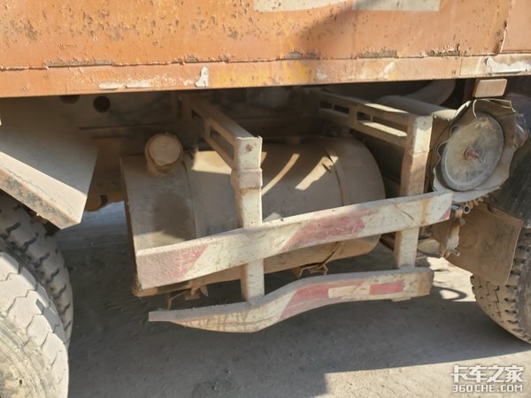

大梁右侧则是油箱和空滤,油箱的容量是300L,空滤采用的是双级过滤,即为油滤加纸滤,双层过滤对于长时间在尘土飞扬的工况而言对发动机的保护效果更好。
在油浴滤芯旁边的是驾驶室的翻转机构,是最普通的液压翻转。可能是工况不好,两侧的护栏都有一定程度的损伤,但是没有伤及护栏后的零部件。

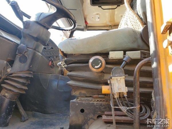

主驾驶是机械减震的座椅,也没有什么调节项目,不过有一点很“日系”,记得在日本车的座椅上看到最多的就是座椅一侧的圆形调节钮了,可以根据人的体重来调节座椅的阻尼,从而实现更好的减震效果。

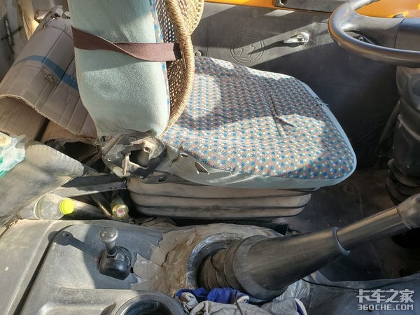

这个挡把旁边缠胶带很多老司机应该都不陌生,德龙奥龙的车这一块是跟发动机连一起的,掀开驾驶室的时候挡把不随驾驶室一起活动,久而久之密封性就没有了,夏天冒热气,冬天冷风嗖嗖的往上刮。
贴胶带是一种解决方式,还有就是跑的时候突然漏风了就把毛巾沾上水,把挡把下面的缝隙绕起来增加密封。

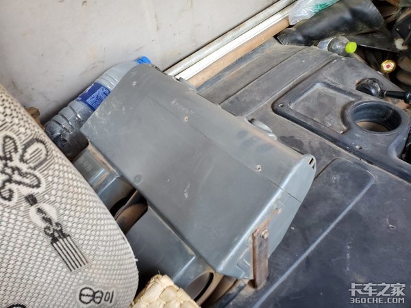

(图为后期加装的制冷空调)
我:“那这个车在用的时候小毛病多吗?”
驾驶员:“这个车就是空调不大好使,这不又从压缩机上接了个新的空调出来。”

最后工地上有个钉子把车胎给扎了,无奈只好提前下班。其实开过奥龙的驾驶员很多都对这个车的评价是做的很敦实,开着也没啥毛病,不得不说国三时期这车做的还真不错,一线淘汰属实有点可惜。
