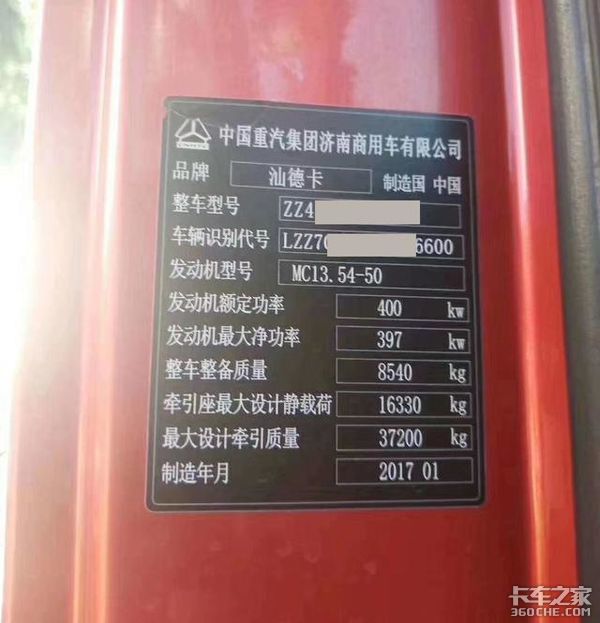

当我拉开副驾驶车门时,一个小细节引起我注意,一瞬间怀疑自己是否记错了:汕德卡的铭牌向来在副驾驶B柱上,可现在这车B柱上光秃秃的,正常情况下,铭牌跟随新车出厂到报废,怎么会轻易不见了呢!
这台有内伤的汕德卡牵引车差点把我骗了
汕德卡铭牌(并非文章中此车)
仔细察看了副驾驶B柱位置,发现小段部位上有喷漆,用手触摸,线条并非很平顺,其实仔细看,会发现该处做过钣金修复,也许也恰好伤到了铭牌所在附近位置,为了维修方便,只能把铭牌先撕下来,后面铭牌可能损坏或忘记贴回,才有刚开始的一幕。

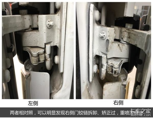

货车发生事故绝不是小摩擦、漆面剐蹭这么简单,能伤到里面的B柱,必定车门也会受损严重,试着开、关几次车门,察觉两侧车门开关手感有点不一样,再往里看右侧车门有拆卸、矫正过的痕迹,左侧车门还是原貌,推断应该车门更换并非修复。

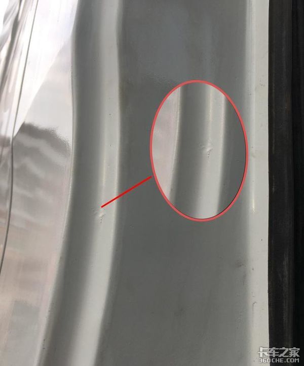

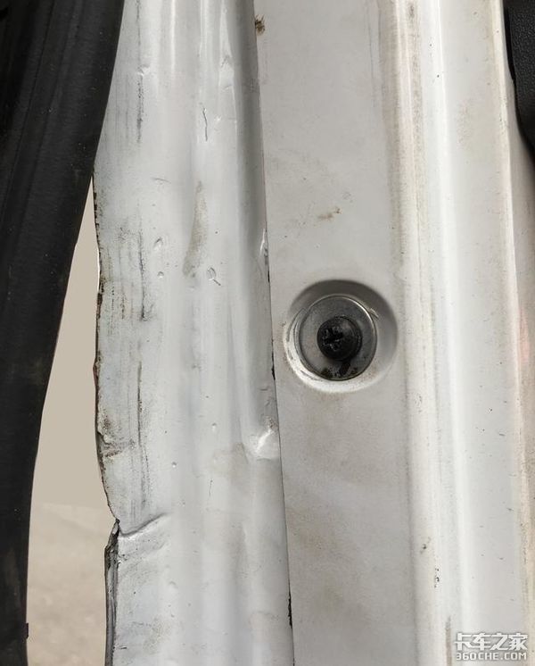

也许是出于思维习惯:既然伤到B柱和车门,挨得近的A柱是否受到牵连呢?
于是脚踩蹬车踏板,一只手扶着拉手,另一只手扒开右侧A柱胶条,果然不出所料,部分A柱受到损伤,由于A柱上的覆盖件没法拨开,但从外边也能看出钣金修复的异样,同样察看了另一侧A柱,却发现完好无损。

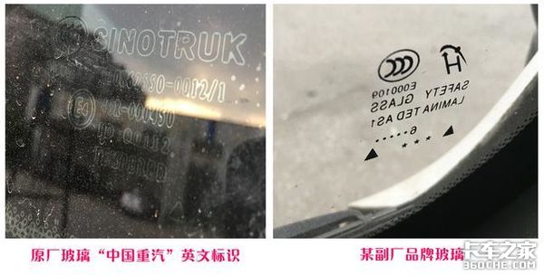

于是掀开前面罩,发现线束依旧规整排列,前悬固定螺丝纹丝未动,原厂标签清晰可见,由此可见,揣测此次事故并非来自正面碰撞,查看了全车车窗出厂信息,唯独前挡风玻璃更换。
由于汕德卡采用MAN-TGA驾驶室,内饰为类平地板的设计,外观看起来比其他车型大不少,奈何自己身高不够,前挡风玻璃出厂信息只能从内往外拍,大家将就着对比哈。

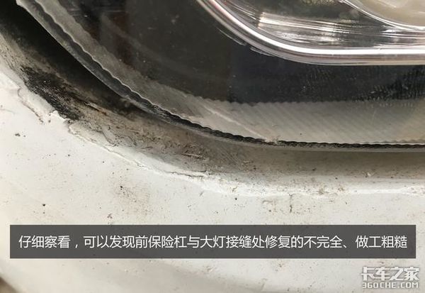

在检查两前大灯时,发现右侧保险杠漆面明显更粗糙,一些部位有明显的流漆痕迹,拿手稍用劲按了按保险杠,有松松垮垮的晃动感,但在左侧却没出现类似情况,蹲下身仔细观察,发现前保险杠与大灯接缝处修复不完整,很明显右侧被撞击过。

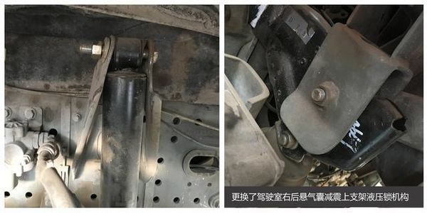

之后将驾驶室翻转起,发动机和水箱、中冷器等都是原厂状态,并未更换,更加佐证了之前的猜想,但是发现只有右侧减震器被更换,还更换了驾驶室右后悬气囊减震上支架锁止机构,种种迹象表明此次事故只发生在车身右侧。
心中有些疑惑:既然不是正面撞击,但又同时伤到了右侧A/B柱?后面经过细想得出结论:此车应该发生过侧翻。车辆发生侧翻意味着,很大可能大梁被校正过,内伤的车还是要谨慎选择。
