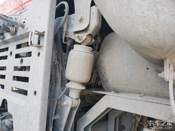

在驾驶室的减震方面新斯太尔使用的是四点式悬浮气囊减震,比硬弹簧的滤震效果好。

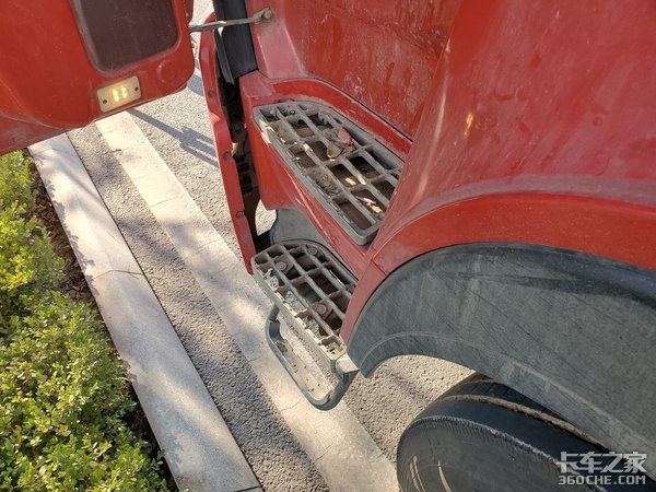

三阶蹬车踏板上一个凸地板的车不算费力,但是对于一个经常下工地的车来说最下面一阶踏板需要做成活动的才能避免损伤。

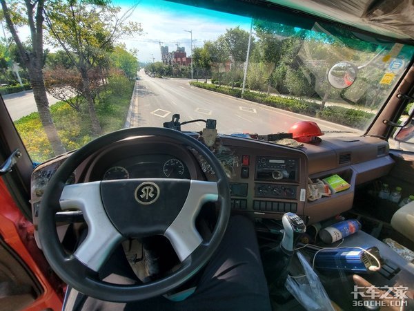

非常简洁的内饰,不带多功能的方向盘,一切以够用为宗旨。

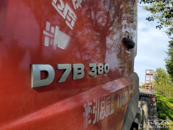

在过去的某个时间段里,重汽自家的D系列发动机 成为了斯太尔系列卡车主要的动力来源,这辆车的型号是D7B 380。
顾名思义,该车搭载的是重汽D10.38系列发动机,满足国五排放,排量为9.72升,最大马力为380马力,最大扭矩1560N.m,最大扭矩的转速区间在1200N.m到1500N.m之间,发动机的额定转速达到2000rpm。

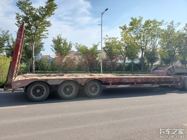

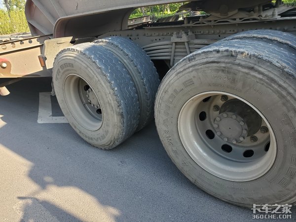

单级减速桥和前三后五的轻量化配置按说不应该出现在这辆车上,因为这辆车的工况一般是360的挖机下工地,轻松点的活有时候是拉一车机床或设备,据驾驶员称这辆车有时候还专门拉400的挖机。(这里的360,400均为挖机吨位的标号)
不漏胎的平板叫高平板,并不是只拉挖掘机的板子,对于这种高平板还可以拉工业设备。

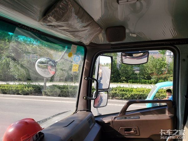

写到这我已经很迫不及待的想进入对话驾驶员了,驾驶员先是跟我反映了一个问题:“这个车的车窗就不大好,经常性的卡住升不上来。”
这一点就要怪车了,装配时玻璃这一块的间隙太大,升起的时候容易一边塌陷,所以会卡住,不过只要提着玻璃往上升就没事了。

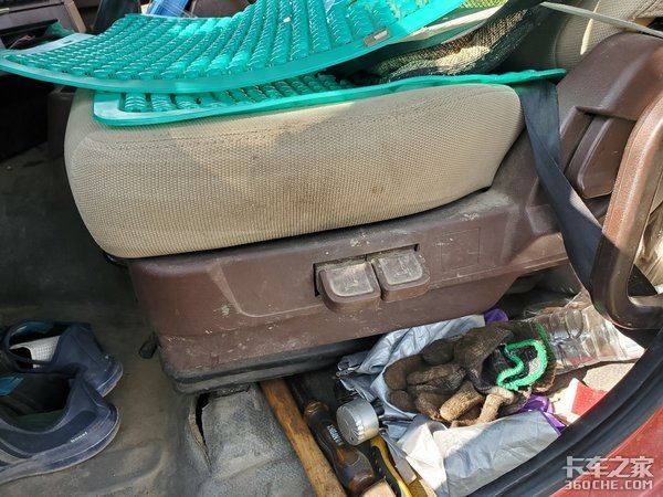

据驾驶员反映气囊座椅在两个月前也坏了,就是充不上气。

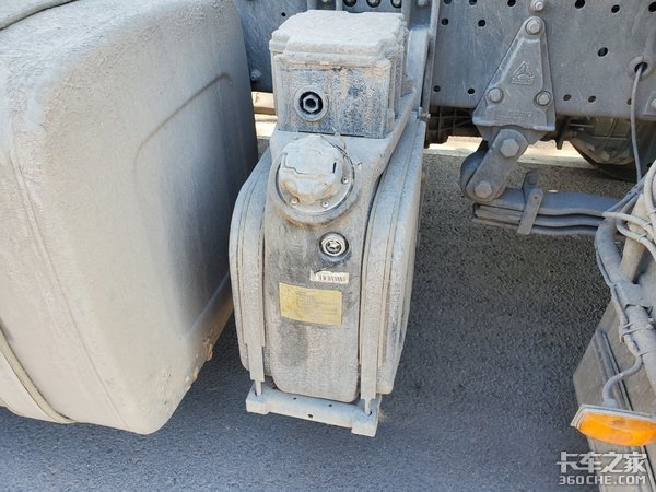

尿素系统也有问题,一开始是烧的多,后来就直接不烧了。(难不成是劣质尿素加多了?)

再就是反应拉货时动力差,工地脱困性能不行。如果我没记错斯太尔D7B也是可以装HC16轮边减速桥的,但是这辆车至于为什么选了4.11速比的单减桥原因就不得而知了。

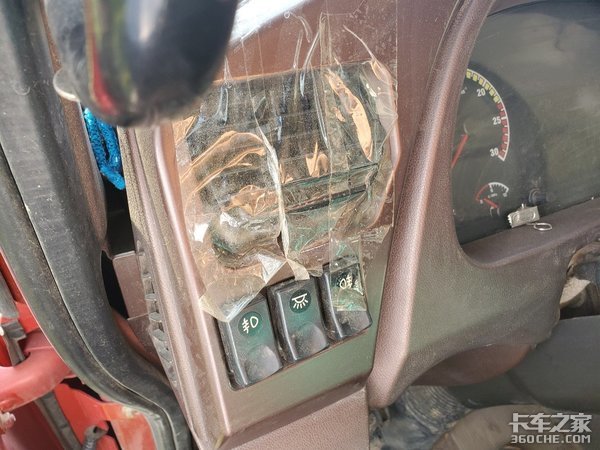

空调好用到用胶带贴死还能试着风。
