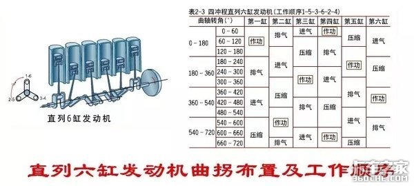

直列六缸发动机的发火顺序和曲拐布置:四行程直列六缸发动机发火间隔角为720°/6=120°,六个曲拐分别布置在三个平面内,发火顺序是1-5-3-6-2-4。
直列六缸发动机还有另外一种工作顺序,1-4-2-6-3-5,。通常把第一种称为右式,第二种称为左式。

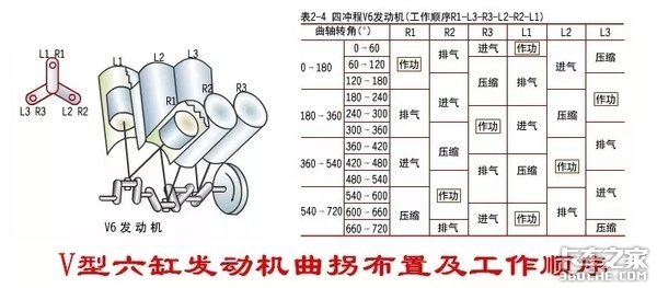

V型六缸发动机的发火间隔角仍为120°,3个曲拐互成120°。工作顺序R1-L3-R3-L2-R3-L1。面对发动机的冷却风扇,右列气缸用R表示,由前向后气缸号分别为R1、R2、R3;左列气缸用L表示,气缸号分别为L1、L2和L3。也可以简述为:1-6-3-5-2-4.

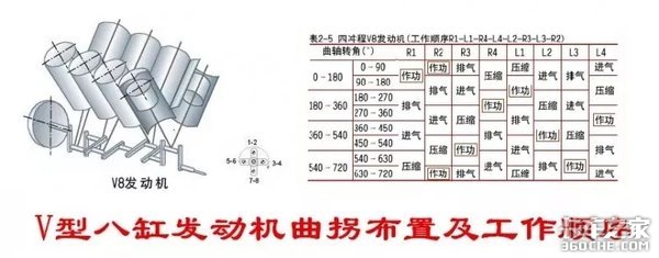

V型八发动机的发火间隔角为720°/8=90°,4个曲拐互成90°。工作顺序基本上有两种:R1-L1-R4-L4-L2-R3-L3-R2、L1-R4-L4-L2-R3-R2-L3-R1,也可以简述为:1-5-4-8-6-3-7-2、1-5-4-2-6-3-7-8。
