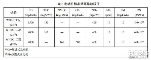

四、国六法规主要控制的污染物
发动机排放污染物分为气态和固态,气态主要是:NOX、CO、THC、NH3;固态污染物就是PM(颗粒物质量)和PN(粒子数量)。这其中NOX和颗粒物是最主要的污染物,发动机后处理装置的设计和功能,主要就是为了处理这两大类污染物。
关于国六排放,这有5个要点分享给大家
NOX基本都具有一定程度的毒性,是形成酸雨的主要物质,也是形成光化学烟雾的重要物质,为确保金山银山,提高了对他的限值。
颗粒物在空气中不易沉降,是降低大气能见度的主要原因,长期在这种环境下生活,容易引起呼吸道疾病,增加患肺癌、心胀病的风险。

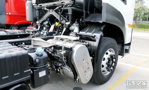

五、后处理的技术路线
送检的重型柴油车辆后处理装置主要技术路线为EGR+DOC+DPF+SCR+ASC,少部分车型没有使用EGR。
关于国六排放,这有5个要点分享给大家
1、EGR的作用简单说就是引入少部分尾气和新鲜空气混合后进入燃烧室燃烧,有助于降低NOX的排放。
2、DOC的主要作用是净化尾气中的CO和HC。含有CO和HC的尾气在通过DOC装置时,会在催化剂的作用下与尾气中的O2,氧化催化为CO2和H2O。
3、DPF的主要作用就是降低PM和PN 。带有微粒的尾气经过DPF过滤,其尾气中含有的微粒将大大降低。
4、SCR和ASC,这两个装置一般是封装在一起,其主要作用就是通过选择性还原,将尾气中含有的NOX消灭掉。
