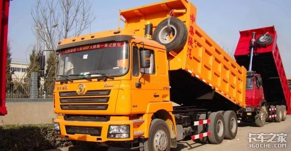

开过自卸车的朋友都知道,在举升车斗时,要把汽车稳定的停放在一个相对平整的地面上,然后拉上手刹车,缓慢的让车斗举升。可是有些车在车斗举升时却会发生边举升边走车、或者举升时憋灭火的故障,这究竟是怎么回事呢?

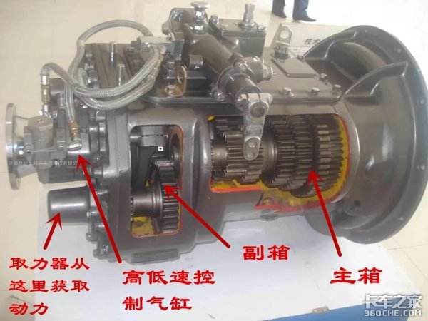

它的副箱也是双副轴结构,用来举升车斗的取力器,它所需要的动力就是从副箱副轴上获取的,副轴延伸出来一段较长的花键,与取力器的齿套相啮合,将发动机的动力通过变速箱传递给取力器,然后取力器带动举升泵产生高压油,推动举升缸举升。

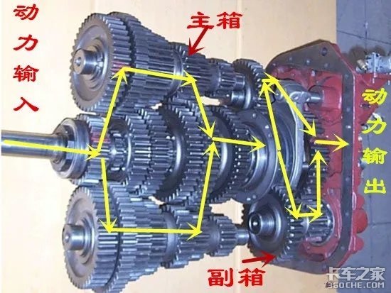

我们再来看一下这种变速箱的动力传输路线。发动机的动力从飞轮输出后,由离合器承接,经一轴传入变速箱内部;然后一轴带动主箱的两个副轴转动,副轴带动二轴上的档位齿轮制动。
当变速箱处于空档时,这些档位齿轮都是在二轴上空转的,动力并没有传入副箱,所以此时副箱的齿轮都是静止的;当变速箱挂入某个档位后,档位齿轮与二轴啮合为一体,二轴也随档位齿轮转动,将动力输出给副箱。
随后副箱的两个副轴在二轴的带动下开始转动,将动力通过副箱同步器传递给变速箱动力输出轴,驱动汽车行驶。

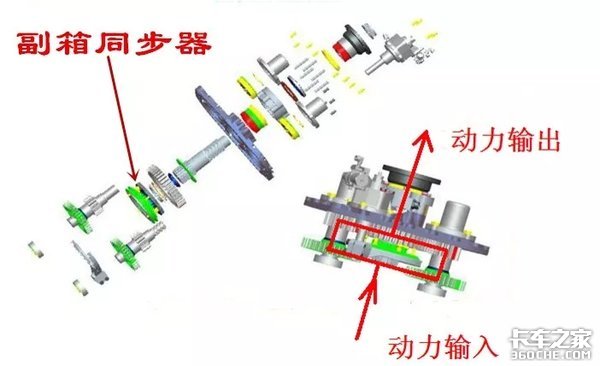

这点困难当然难不倒聪明的汽车工程师,他们给副箱的同步器设置了一个空档。当主箱挂入档位、副箱同步器空档时,变速箱就会出现副箱的副轴和齿轮都转动、但动力却不对外输出的状态。
此时的取力器可以从副箱的副轴上获取动力,但汽车却不会向前行驶。

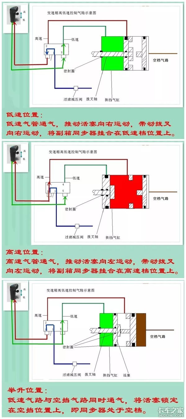

这种变速箱的副箱同步器是用一个高低速转换系统来控制的,它由高低速控制气缸、控制手柄、随动阀、过滤减压阀等组成,它的结构示意图及控制过程图如下:
在实际的车斗举升的操作中,我们通常都是按一下的顺序操作:踩下离合器,分别按下取力器开关和空档开关,然后把变速杆挂入低速四档,然后抬起离合器,扳动举斗手控阀至举升位置,轻轻的给一点油门,车斗就会缓慢的举升了。
在这里注意:变速杆必须挂入低速前进档。如果挂入高速挡,副箱同步器将无法实现空档;如果挂入倒档,取力器将反转,带动举升泵也反转,无法建立系统油压。
如果挂入的档位过低,比如一档或二档,取力器的转速过低,需要大油门才能建立高油压,不利于节约燃油。
如果挂入的档位过高,比如挂入五档或六档,取力器转速过高,可能会导致举升泵超速损坏。所以,挂入低速前进档是最佳的选择。

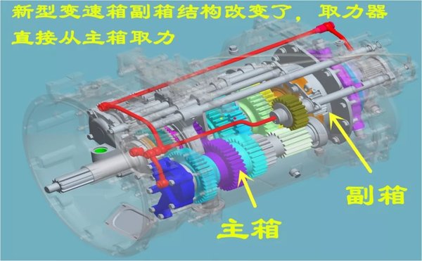

不过现在的陕齿法士特变速箱在结构上已经有所改变了,它的副箱不再是双副轴结构,而是用行星齿轮结构,虽然也有高低速转换系统,但是却没有空档锁止功能了。
它的取力器动力是直接从主箱副轴上取得的,只要发动机启动,取力器就可以获取动力,所以这种车型举升车斗使就不再需要挂档了。(文/卡家号:老侯解车)
