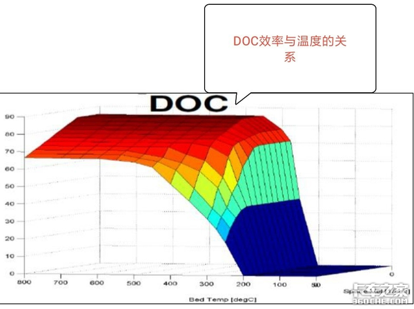

其中一氧化碳氧化温度是150°,碳氢气体氧化温度是180度;而DOC在250°以上才可以将来自发动机的一氧化氮转化为二氧化氮,提供给DPF作为催化剂,二氧化氮作为催化剂可以降低颗粒物燃烧温度。
所以只有尽快提高DOC温度将它快速激活,才能开始氧化发动机排放的可燃气体以减轻环境污染和尽早的开始对于DPF的再生功能(DOC达到起燃温度开始工作就是DPF再生的开始)。
前面介绍的关闭进气节气门与关闭排气节气门就是为了尽快激活和保持DOC工作温度,DOC进口温度达到250°以上才能将来自于发动机的一氧化氮NO转化成二氧化氮NO2。
但同时超过400°以后DOC将无法继续将一氧化氮转化为二氧化氮,所以被动再生时的温度范围就是250-400摄氏度。

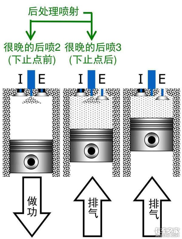

康明斯采用缸内燃油后喷的方式来继续提高排气管温度。利用高压共轨燃油系统的喷油器多次喷射来完成。康明斯国六发动机共有三次后喷射。
从主喷射往后数:后喷射1,后喷射2,后喷射3。其中后喷射1(上止点后)就是我们前面讲过的缸内净化喷射,它是把主喷射燃烧后的剩余可燃气体再次点燃,让它燃烧的更干净残留更少,所以叫“缸内净化”。

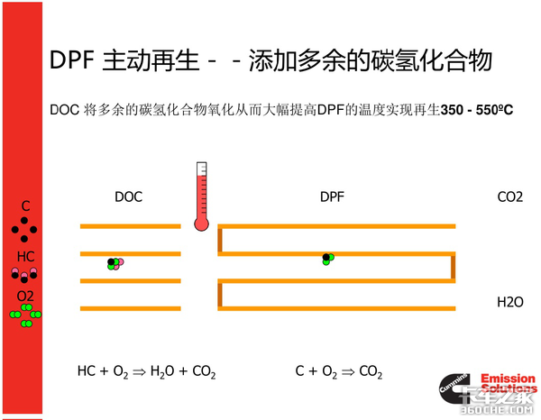

位于后喷射1之后很晚的后喷射2(做功行程下止点前)的燃油喷射只有少部分可以做功燃烧,其余部分则变成碳氢气体在DOC(氧化催化器)氧化放热点燃DPF积存的碳颗粒物。
这部分热量是行车主动再生热量的主要来源。行车主动再生的最高温度限值是500°(行车的时候排气管温度太高不安全),500摄氏度就可以解决绝大部分碳烟颗粒物的再生问题。

当DPF碳颗粒累积太多,或者无法做到充分行车再生的情况下(比如城市工况走走停停)黄色再生指示灯会闪亮,同时会报出故障码,就需要停车再生了。停车再生由后喷2,后喷3一起完成。
后喷3(排气行程,下止点后)时缸内压力温度大大降低,基本上不会燃烧做功。燃油随排气流到达DOC,由DOC氧化放热使碳烟颗粒在DPF内燃烧。
