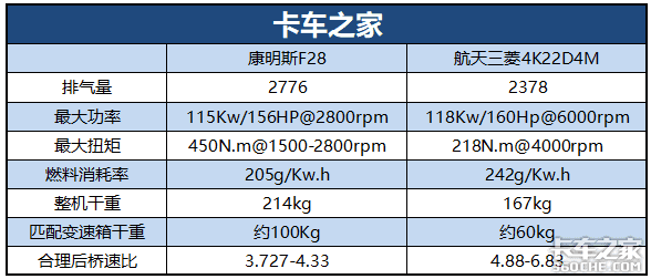

咱们拿两台机器对比下,算一笔账,至于选取哪两台,经过笔者思考,柴油机就选当红的轻型柴油机康明斯2.8好了;汽油机选一台皮卡、轻客常用的三菱技术2.4L机,4G64/4G69技术过于老旧,我们选择双VVT技术的4K22D4M(不带MIVEC)。

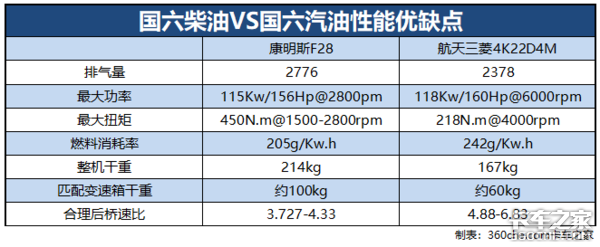

▎国六柴油VS国六汽油性能优缺点
国六阶段,需要什么样的轻卡动力总成?
如上表所示,2.4L自然吸气汽油机在功率输出方面完全不比2.8L中冷增压的国六柴油机低,自重三吨半的四缸汽油丰田考斯特满载22个成年人那不一样跑的嗖嗖的。
相比柴油机,汽油机弱在最大扭矩,但是扭矩低并不一定完全是坏事,传动系统压力要小得多,转速区间也更宽。汽油发动机总成比柴油机轻了近50kg,算上中冷器、后处理系统等附件,汽油发动机比柴油机减重100公斤几乎没有压力。
