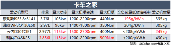

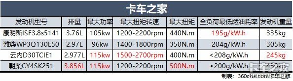

目前轻卡的主流发动机有康明斯3.8、潍柴3.0、云内3.0、朝柴3.8。就目前来看,康明斯的保有量越来越大,比如:福田奥铃、江淮帅铃、江淮骏铃、重汽统帅等都有搭载,而其他发动机竞争就相对激烈。
从发动机参数对比 谈如何选择合适动力
从表格中可以看出,康明斯和朝柴排量大;云内和朝柴功率最大;扭矩最大的是朝柴;云内最大扭矩转速范围最宽;康明斯和朝柴最大扭矩的最低转速都是1200rpm;全负荷最低燃油消耗率康明斯的是195g/kw.h;发动机重量最低的是245kg的云内。
从发动机参数对比 谈如何选择合适动力

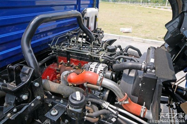

康机3.8升发动机
虽然康明斯3.8的各项参数都中规中矩,但是其排量大,功率足,转矩大,最大扭矩转速范围宽,且全负荷最低燃油耗率只有195g/kw*h。在这些参数的环绕下,康机3.8体现在车上就是,动力足,省油,上坡起步轻松,超车不费劲,这也就是为什么康明斯3.8轻卡被卡友们奉为神机的原因。
面对轻卡发动机小排量大功率的情况。我想说的是,发动机的排量就相当于人的肺活量,小排量压榨出的大马力一般都会牺牲经济性,并且长时间大功率输出对发动机寿命肯定或多或少有影响。所以,面对轻卡大马力趋势以及轻卡干中卡的活,我认为大排量的发动机是必须的。

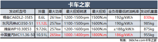

4轴载货车目前多为350马力或者420马力,350马力发动机依然是主流,我选了4款发动机进行一个对比。
从发动机参数对比 谈如何选择合适动力
从表中可以看出,东风的发动机排量最大,达到了11.12L;功率最大的重汽,达到了265KW;重汽的最大转矩转速范围宽且达到最大扭矩最低转速仅1000RPM;最大扭矩也是重汽,达到了1800N.M;全负荷最低燃油耗率重汽也仅只有186g/kw.h;而发动机最轻的为锡柴。
从发动机参数对比 谈如何选择合适动力

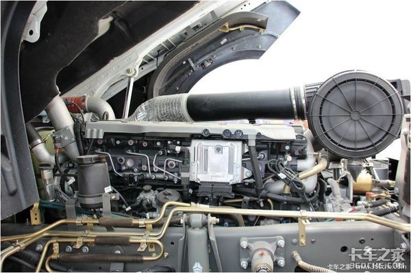

重汽11升发动机
从表格中可以看出,重汽这款MC11.36-50发动机参数表现相对优异,其排量适中,最大功率、最大扭矩都较大,并且最大扭矩转速为1000-1400RPM,经济转速范围宽,最大扭矩转速低,上坡起步不费经,全负荷燃油耗率仅186g/kw.h,低于其他发动机,燃油经济性更好。
