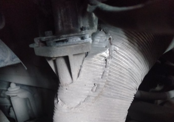

最后一点,后处理器损坏也会出现超五超七故障。
后处理器损坏,其内三元催化失效达不到催化转换效果,也会出现排放超标。后处理器价格往往都比较昂贵,其损坏原因之一也是因为尿素溶液中加入了过多水份造成的。
