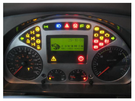

全车灯光间断闪烁,偶尔灯光突然熄灭

继续跟车路试,检测发现电压瞬时过高,达到29-39V,全车所有灯光闪烁。
故障处理
1 拔掉发电机励磁回路2号保险丝(发电机不发电),故障出现时发动机熄火;
2 此时可断定ECU未能获得电源,说明供电电路出现间断性断路故障;
3 线路连接可能出现故障检查供电电路连接状态:良好;
4 供电系统中的元件可能出现故障检查电瓶开关:开关损坏;
