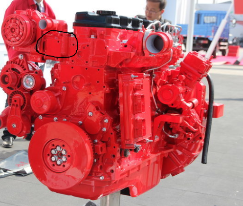

贴张图,画一些标识来装摸做样的讲一堆专业名词实在是没有必要,听着高大上没什么卵用,通俗易懂接地气才是真。

节温器一般布置在缸盖上水道的出水口处,也有布置在散热器的出水管路中的。大多数节温器都布置在缸盖的出水管路中,这种布置方式结构简单并且容易排除冷却系统中的水泡,成本较低。但是这种布置方式容易让节温器产生振荡现象,即节温器在短时间内反复开启和关闭,这种情况一般在刚启动暖机的时候出现,此时冷却液温度快速大幅升高,但是机体各处的冷却液温度还不稳定,因此会致使节温器短时间内时开时关,等到发动机水温达到正常范围并且稳定之后振荡现象消失。
