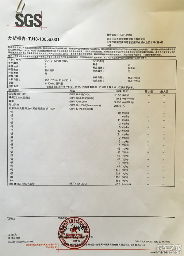

我们分别在车辆运行1万公里、2万公里和3万公里的时候取样一次,并通过专业的油品检测机构进行分析。对于机油的检测项目非常多,出于成本以及方便给大家说明白,我们只是挑选了3类进行检测,分别是:
运动粘度
油品的粘度是发动机正常润滑的基本保证,发动机工作过程中油品粘度的变化受多种因素的影响,如油品中增粘剂受到剪切作用降解、燃油稀释等会使粘度下降,油品氧化、油泥生成及不溶物的增加等会导致油品粘度增加。
运动粘度变化率一定程度上表征了油品质量的衰变情况。油品运动粘度增长快,说明氧化加剧、油泥增多,油品的流动性变差,润滑性降低,可能会引起发动机故障;运动粘度下降会导致柴油机油的油膜变薄,润滑性能下降,发动机会由于油膜不够而拉缸。
碱值下降率
柴油机油都有一定的碱值,碱值的变化主要和所用燃料油的含S量及油品使用过程中氧化变质有关,反映了油品抑制氧化和中和酸性物质能力的强弱,碱值下降到一定程度,油品失去了中和酸性物质的能力,会引起油泥增多,发动机部件有可能会产生腐蚀、磨损等现象。
元素分析
发动机机件含有铁、铜、铝等元素,而异常的磨损会导致这些元素混入机油当中的量增加。通过对机油中这些元素的含量分析,可以判断出发动机在此换油期间磨损是否正常。

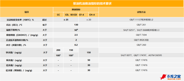

国家标准《柴油机油换油指标(GB/T 7607-2010)》中,对于柴油机油的换油指标有着明确的技术指标。
判断机油不靠蒙 3万公里权威检测机油
注:由于目前国标发展比较缓慢,国标之内没有CJ-4这个级别的产品,只能依据现行的换油指标作为参考。
对于康普顿1、2、3万公里的油样,我们分别找了专业的检测机构进行检测,检测得到的报告如下。
判断机油不靠蒙 3万公里权威检测机油
判断机油不靠蒙 3万公里权威检测机油
判断机油不靠蒙 3万公里权威检测机油
