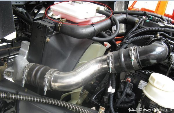

无论是乘用车还是商用车,目前多数车辆上为发动机配备的散热系统都属于液冷散热,其中的“液”就是我们常说的防冻液。作为冷却系统中冷热交替的载体,防冻液将发动机发出的热量及时吸走,通过散热器进行冷却降温再流回到发动机中,通过这样不断循环往复的过程来为发动机及时冷却降温。
我们都知道高温几乎是任何电子器件和机械部件的杀手,由于车用发动机属于内燃机的一种,通过点燃或压燃气缸中的燃料和空气的工作方式,在工作时会产生大量的高温,如果降温不及时,很容易对其造成损伤。所以防冻液对发动机是非常重要的。

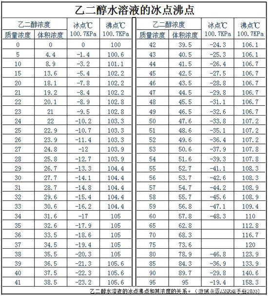

除了防冻作用之外,防冻液的沸点也是非常重要的一个参数,无论是柴油发动机还是汽油发动机,他们的上限工作温度在某些情况下可以达到甚至超过100°C,如果使用普通水来当做冷却液的话,很容易出现我们常说的“开锅”问题,因为水的沸点为100°C。而一些防冻液110°C甚至更高的沸点,让它并不会那么容易开锅。

有些卡友在挑选防冻液时,非常看重它的冰点温度,尤其是在冬季,虽然这样并没有错,但是挑选防冻液的另外一个重要指标也是被许多人所忽略的,那就是它的沸点温度。
目前市场上绝大多数的防冻液的沸点至少都达到了110°C,有些性能更好、温差更大的防冻液的沸点甚至可以达到130°C、180°C甚至190°C。如果我们在购买时,那些冰点温度和沸点温度范围越大的防冻液,通常来说具有更好的性能指标。
虽然一些性能优异的防冻液的沸点高达190°C,但是我们在购买时也完全没有必要去刻意追求。只要满足我们车辆在不同工况下的散热需求即可,如果发动机经常高负荷运转,那么尽量要选择那些沸点更高的防冻液。
