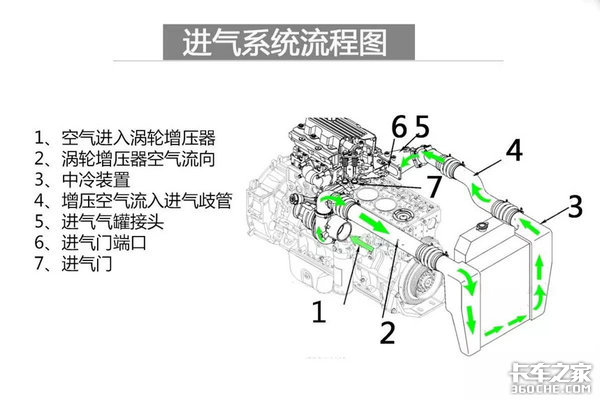

来卡车之家App如果把发动机比喻为车辆心脏的话,那么空滤的作用无异于就是车辆的“口罩”。首先,我们从发动机进气系统说起,空气在进入发动机进气门之前会有怎样一个流转过程呢?为了方便讲解,我们暂且做了一个图例。
空气通过空气滤芯进入到发动机的第一关卡便是涡轮增压器,经压缩后的空气进入到中冷箱后,流经(部分发动机设有进气预热系统)进气管路后,压入进气歧管,最后由歧管压入汽缸中,与柴油混合燃烧。

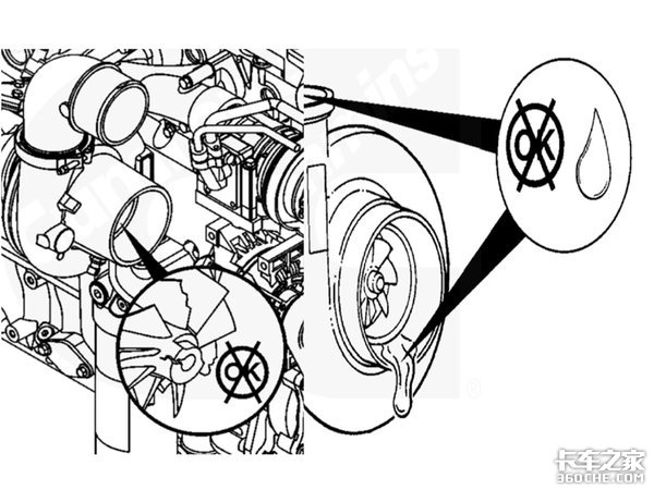

由于空滤过滤精度的不足,进入发动机的空气中的灰尘及杂质数量增多,而发动机上一些零部件又都是精密零部件很容易被空气中的杂质损伤。首当其冲的就是增压器,空气中的灰尘会使增压器轴承发生磨损甚至叶轮断裂,导致机油外漏,增压器润滑不良、气不足,势必会引起发动机性能的下降。

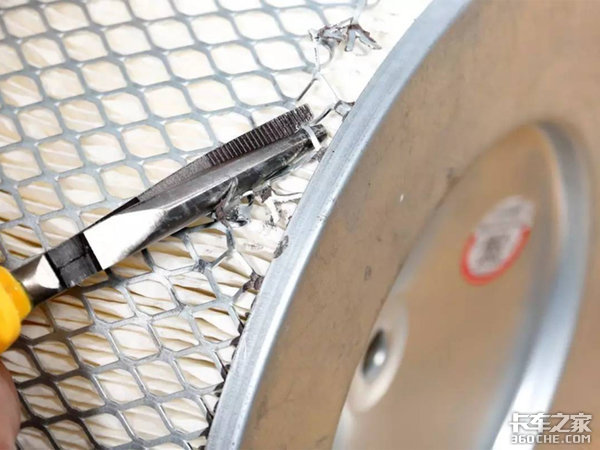

空气滤芯主要由滤网以及滤材构成(干式滤纸、碳纤维滤芯等等)。如果,过滤精度不足,滤网质量太差,将会导致发动机产生一系列的损害。
● 危害3:滤网质量差,粘接物脱落。
滤网坏了,不仅仅会导致过滤精度变低,脱落的铁屑有可能被吸入涡轮增压器,或将对叶片造成致命性损伤。
