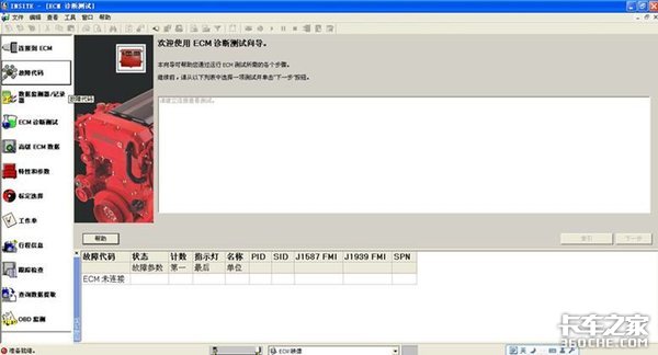

首先,我们需要对燃油压力系统进行检测,以东风康明斯发动机为例,应使用专用诊断软件INSITE,来对油轨压力进行监控,并对比控制油轨压力与测量油轨压力之间的差值是否超过100Bar,如果是,那么则说明油轨压力不稳定,这时就需要对整个燃油系统进行排查。
其次,同样适用康明斯专用诊断软件INSITE,对发动机各缸喷油器,在怠速下进行电子断缸测试,如果断掉某一缸后发动机的运转声音及转速的变化较断掉其他缸喷油器的变化大,说明此缸喷油器可能存在问题,建议进行喷油器回油量的测试。另外同时可以利用INSITE软件读取发动机的故障代码,观察是否有与喷油器相关的故障代码,如果有,根据故障代码诊断树对故障代码进行排查及清除。
