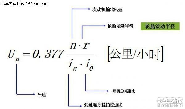

这就是车速计算的数学公式,数学公式从来就没人性,这个公式中的ig代表变速箱所挂档位速比,io代表驱动桥主减速比,n代表发动机的输出转速,r代表轮胎滚动半径。理论上来说,时速超过90公里对于卡车就不太经济了,我们就以90公里时速为上限例来计算。

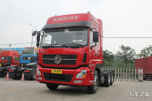

我们假定您的车是一辆东风天龙牵引车 ,具体配置为dCi420发动机,经济转速区间在1100-1600转;法士特12JS200TA变速箱,最高档速比为0.78;后桥主减速比为3.64,装配的12R22.5真空胎,滚动半径0.525;我们假定您此时以1300转的转速,挂最高档行驶,将这些数据带入上面的公式,就可以计算出理论车速为93km/h。

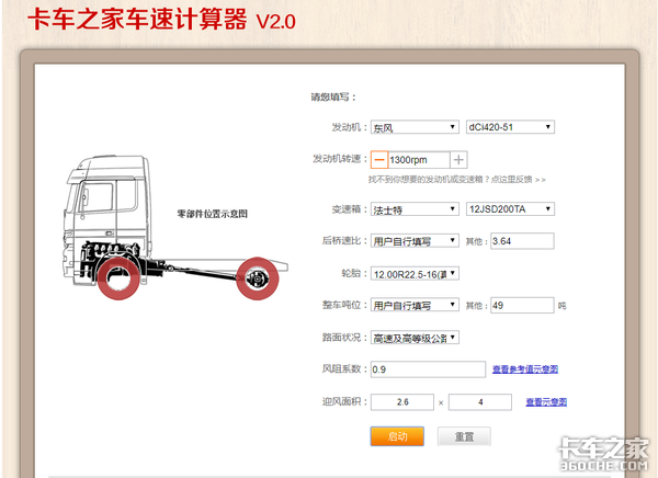

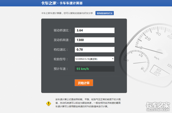

我们有简单的车速计算器
为了方便大家计算自己经济车速,我们在论坛做了两个车速计算器,一个是简易版,用于卡友们日常计算自己车辆在个档位下的经济车速。另一个是专业版,可以用于卡友们在选购车辆之前来计算,看看这辆车是否适合自己的线路,只需要输入一些相关参数就能得到结果。
简易版的计算器只需要输入车辆的发动机转速、主减速比、变速箱速比和轮胎型号就能计算出车速。专业版计算器相对输入的东西就要多一些,但结果也更全面一些。包括在你输入的条件下能爬多大的坡、轮上扭矩是多少都能看到。

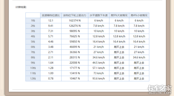

通过计算结果,你还能知道所选的这个配置在各档位情况下爬坡能力以及车速的情况,有助于您选择合适的车辆配置。(文/图 蒋岱)
