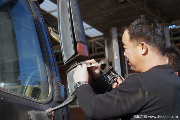

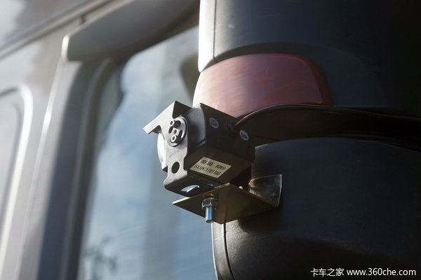

为了更好的拓宽车辆两侧的视野,卡友“菲尔普斯”决定将左右两侧摄像头安装在牵引车最宽处,也就是两个后视镜的最外侧,这样安装虽然让牵引车整体宽度增加了十多厘米,在过收费站时需要更加小心通过,但是其拓宽两侧视野的效果也是非常明显的。

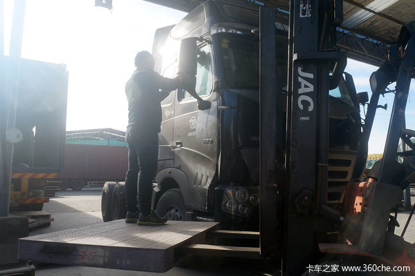

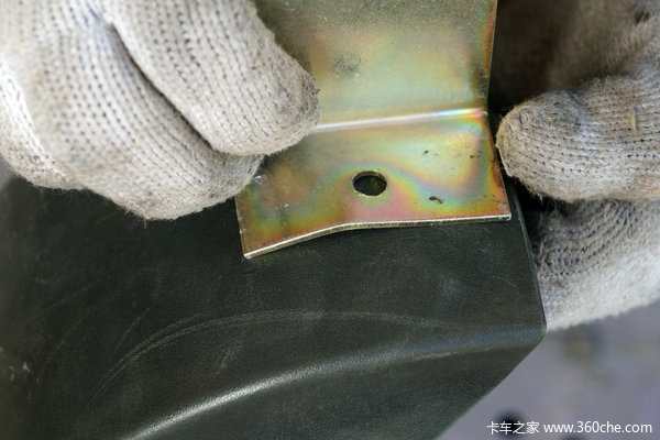

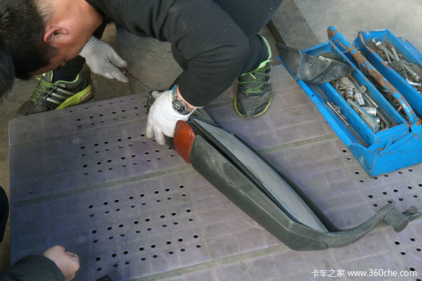

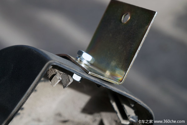

通常情况下,为车辆加装多路监控时,需要再三确定最终安装位置,以及线缆的走向,这样才能够不影响原车密封性的同时,达到最佳安装效果。在拆下右侧后视镜总成,研究一番之后,最终将固定位置定在了后视镜总成的下部外壳上。摄像头支架是一个打好孔的L型铁片。

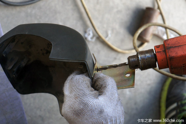

由于后视镜外壳为ABS塑料材质,所以在开孔上非常简单,只需要一把电钻就可以搞定,使用这款记录仪随机自带的短螺栓进行固定之后,支架就安装完成了。值得注意的是,为了进一步加固,我们也可以多钻两个孔来对支架进行固定,如果有需要,也可以对后视镜总成外壳再次进行加固,避免后盖因为长期颠簸而脱落。

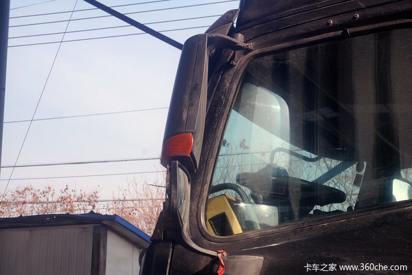

效仿右侧摄像头的安装方法,左侧的摄像头也很快安装完成了。由于摄像头可以自由转动,所以具体角度在整个安装过程完毕之后再单独进行调节,达到满意的视角范围后再进一步固定。
