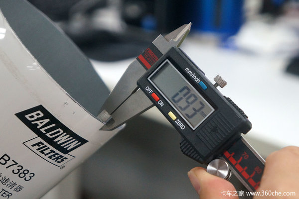

       来卡车之家App下面我们就来对这款全新的克拉克机油滤清器进行暴力拆解,以更直观的方式来查看其内部滤芯的具体表现。从外部查看,我们发现这款滤芯内部配备了旁通阀,这种设计可以在滤纸寿命到期,出现堵塞时,让机油直接从旁通阀流过,避免出现发动机缺机油造成的损坏。

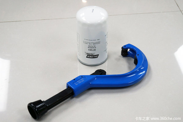

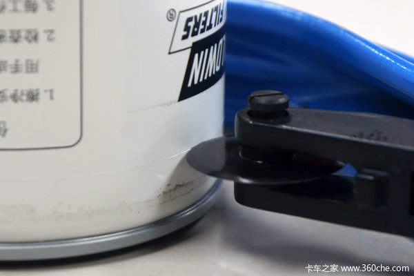

拆解过程非常简单,只需使用专用工具,即可在短时间内将罐体切开,露出内部滤芯及其他配件。相对于普通消费者而言,从外观很难判断机滤的好坏,所以为了给更多的卡友提供参考,我们使用更直观的拆解测试。

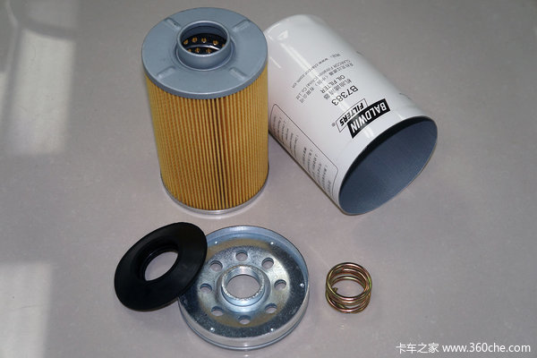

不同于普通机滤,克拉克B7383直接安装在发动机上,所以除了旁通阀之外,还需要配备止回阀。止回阀可以在发送机停止工作时,防止排空滤清器内部机油,这样可以保证发送机重新启动时立即获得必要的机油压力。

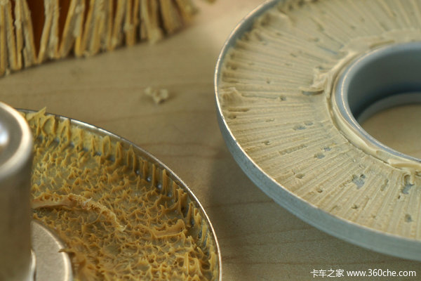

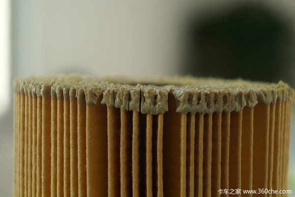

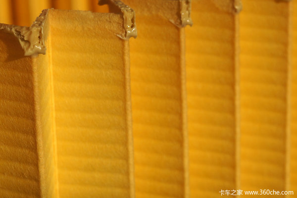

除了罐体材质、进出油口密封胶圈的强度之外,起到密封进出油路重要作用的滤纸密封胶,在工作时也负责一定的压力,如果密封胶厚度较小、质量较差,那么机油很容易从密封胶破损处直接流入出油路,让滤芯失去过滤作用。
在实际拆解时我们发现,这款克拉克B7383机滤所使用的滤纸密封胶有着较高的厚度和较大的强度,这种设计可以进一步提升进出油路的隔离能力,保证了所有机油都能够通过滤纸进行过滤。

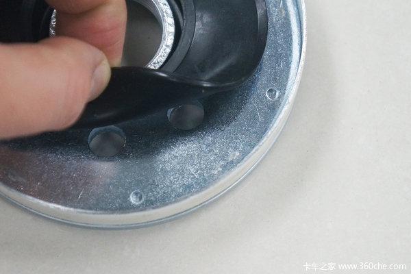

为了进一步提升进出油路的密封能力,克拉克B7383的旁通阀使用了密封效果更好的橡胶塞设计,配合牢靠的底座焊接工艺和强度较大的弹簧,在滤纸未出现堵塞时,都可以有效的将进出油路进行分离。

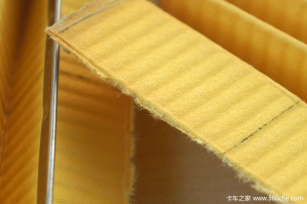

克拉克B7383的滤纸使用了较硬的材质,理论上在较高机油压力下也不会出现破损的情况。整个滤纸的长宽分别为360mm和15.3mm,过滤面积为0.56㎡,较大的面积可以阻拦更多的杂质,同时也能让机滤的使用寿命更长。
