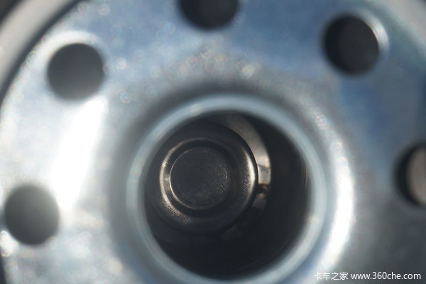

从外观来看,进出油口所使用的金属材质用料较为厚实,让整个滤芯拿在手中非常压手,不过其外壳厚度等主要参数也要等到后文拆解时才能够具体量化。除了外壳和进出油口之外,其密封口胶圈所使用的橡胶材质也具有一定的弹性和强度,可以提供良好的密封性能。
下面我们就来对这款全新的克拉克机油滤清器进行暴力拆解,以更直观的方式来查看其内部滤芯的具体表现。从外部查看,我们发现这款滤芯内部配备了旁通阀,这种设计可以在滤纸寿命到期,出现堵塞时,让机油直接从旁通阀流过,避免出现发动机缺机油造成的损坏。

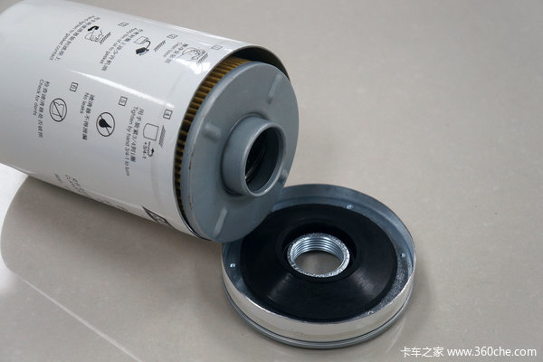

拆解过程非常简单,只需使用专用工具,即可在短时间内将罐体切开,露出内部滤芯及其他配件。相对于普通消费者而言,从外观很难判断机滤的好坏,所以为了给更多的卡友提供参考,我们使用更直观的拆解测试。

不同于普通机滤,克拉克B7383直接安装在发动机上,所以除了旁通阀之外,还需要配备止回阀。止回阀可以在发送机停止工作时,防止排空滤清器内部机油,这样可以保证发送机重新启动时立即获得必要的机油压力。
