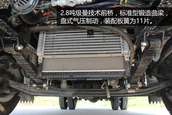

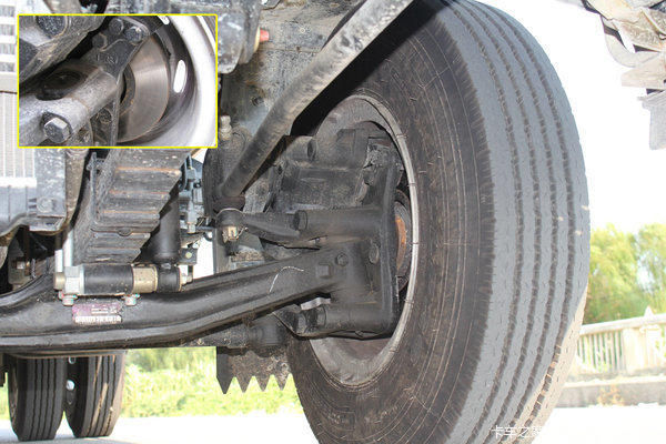

前桥型号VPD028QB,释义为标准型,2.8吨级盘式气压制动,锻造曲梁。装配11片簧,提高承载力。

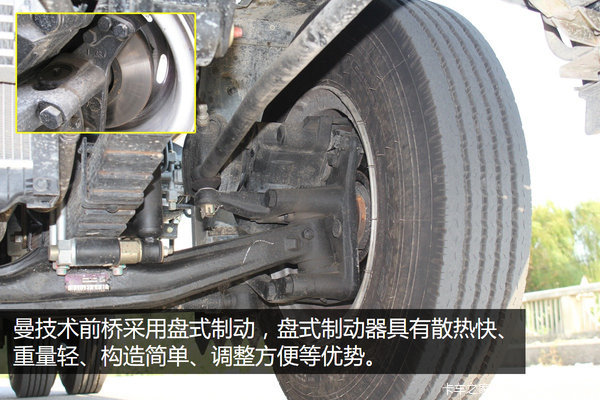

曼技术前桥,采用盘式制动,盘式制动器的特点有很多,例如散热快、重量轻、构造简单、调整方便等,并且在高负载时耐高温性能也更好,制动效果更稳定。然而当日在评测的时候,该车没有装配ABS,前轮没有抱死,也没有明显制动痕迹,这点颇为意外。

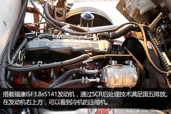

前面有提到这台统帅搭载福康3.8升发动机,具体型号为:ISF3.8s5141,通过SCR后处理技术满足国五排放,最大可输出141马力,动力输出不俗。在发动机右上方,可以看到冷机的压缩机。康明斯发动机模块化设计很成熟,最长保养周期可达到20000公里,这对于冷藏车也是一个优势,因为冷藏运输对出勤率要求很高,要的就是车辆性能的稳定性。

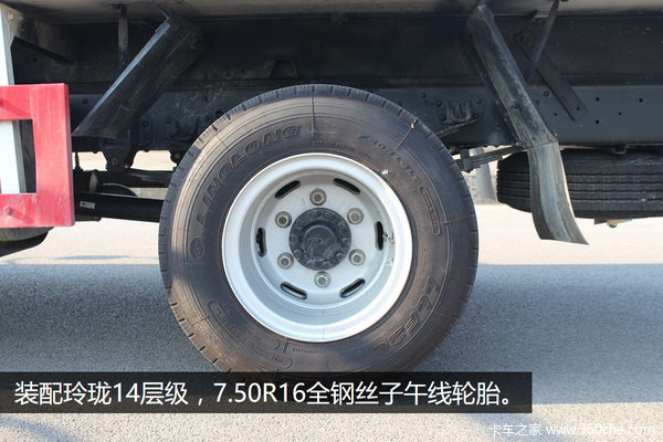

使用玲珑全钢丝子午线轮胎,为了提高承载力,该车装配14层级7.50R16轮胎,M级轮胎,支持最高130km/h的行驶速度。

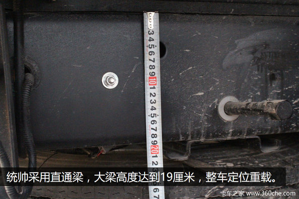

采用直通梁,大梁高度也达到19厘米,纵观整体配置来看,整车定位重载。
