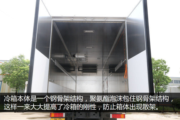

由于冷箱是由聚氨酯泡沫组成的,聚氨酯泡沫的强度不及普通钢材,因此在箱体的中间预埋了钢骨架结构。相当于冷箱本体是一个钢骨架结构,然后再用聚氨酯泡沫包住钢骨架结构,这样一来大大提高了冷箱的刚性,防止箱体出现散架。

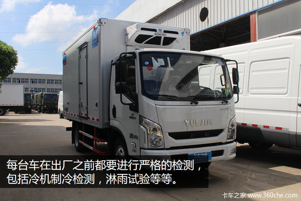

在每辆车下线以后将对每辆车进行冷机制冷检测和淋雨试验,检测冷机制冷效果是否达到标准。同时将对每辆车进行数十分钟的淋雨检测,以检验箱体是否有漏水的情况,如果箱体有漏水或者是制冷不达标的情况不能出厂,及时给予修改。

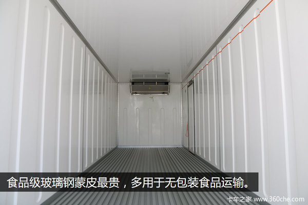

在冷箱的内部还有一层非常重要的蒙皮,蒙皮一本分为铝合金(标配)、不锈钢、食品级玻璃钢。在这三种材质中,铝合金价格最低,基本上作为标配,而不锈钢价格比铝合金要贵一些,多用于具有腐蚀性的物品运输,譬如运输海鲜必须选配不锈钢蒙皮。而食品级的玻璃钢价格最高,一般用于运输无包装的食品,比如卤菜等。

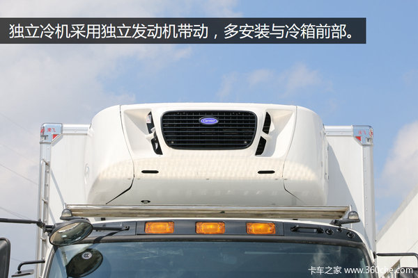

在冷藏车中最重要的一个部件就是冷机,冷机分为独立式和非独立式冷机,非独立冷机直接采用底盘发动机带动,制冷机布置方式和空调压缩机一致。而独立冷机采用独立发动机,多采用小排量柴油机带动。

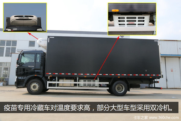

目前医药、疫苗也强制要求必须使用冷藏车运输,而对于这类特殊冷藏车,则采用双冷机,疫苗对温度要求比较高,任何一点温度变化都可能引起疫苗损坏。而双冷机可以提高制冷效果,让温度一直保持不变。
