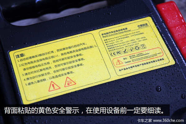

背面则无任何的插孔或者按键,不过黄色的安全警示,在使用的过程当中一定要进行细读。
