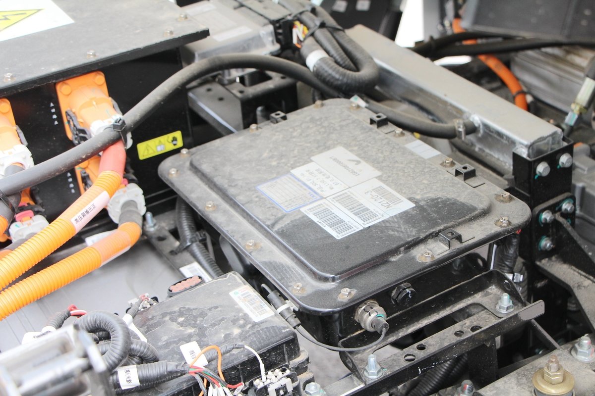

甚至是车上的高压部件的连接插头,发生了松动也可能会导致自检不通过。这是因为很多车上现在都带高压互锁功能,也就是在高压线缆的插头上都加入了传感器。
一旦传感器感觉到了相关的插头被人动了,为了防止漏电或者电到人发生意外,系统就会自动断电。

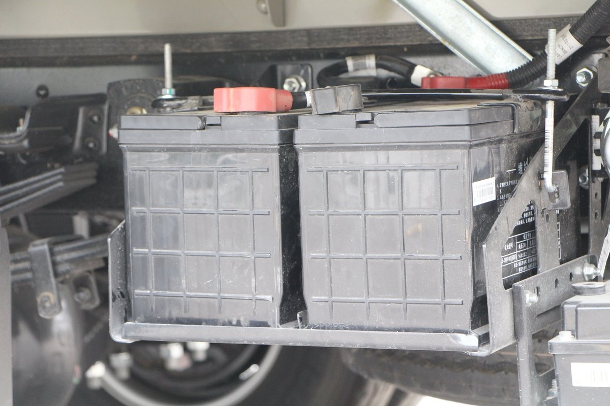

这时候问题又来了,小电瓶没电了,车要怎么开走呢?其实也很简单,跟柴油车一样,搭电就可以了。
当车辆彻底没电的时候,我们只需要掀起驾驶室,或者在车辆的四周找到小电瓶,看一下电瓶是单独一颗12V的,还是两颗串联在一起24V的。
然后找一辆使用同样电瓶的车,来进行搭电操作,就可以把车开走了。如果你还没明白,那么可以看看下面的视频:
