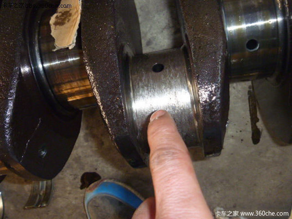

1、轴瓦组装预紧高度不够:一些发动机出现抱瓦故障,原因竟是轴瓦组装的时候预紧高度不够。如果轴瓦的预紧高度不够,会使轴瓦与坐机体上的坐孔贴合度不足,不利于轴瓦的散热,从而导致轴瓦咬死,轴瓦在坐孔内转动,造成轴瓦座的不正常磨损,转动造成机油孔堵塞,轴瓦温度升高直至烧坏出现抱瓦的故障。
2、轴瓦预紧高度过大:如果轴瓦的预紧高度过大,同样会引起抱瓦。轴瓦的预紧高度过大在装配后会导致轴瓦变型,轴瓦表面皱起,轴瓦与曲轴的配合间隙被破坏,最终导致出现抱瓦的故障。
3、轴瓦装配间隙过小:如果瓦轴的装配间隙太小,会导致轴瓦没有足够的机油用来提供润滑形成油膜,当曲轴转动时会因摩擦导致轴瓦起线拉毛,严重时甚至会出现轴瓦烧熔与曲轴抱死。
