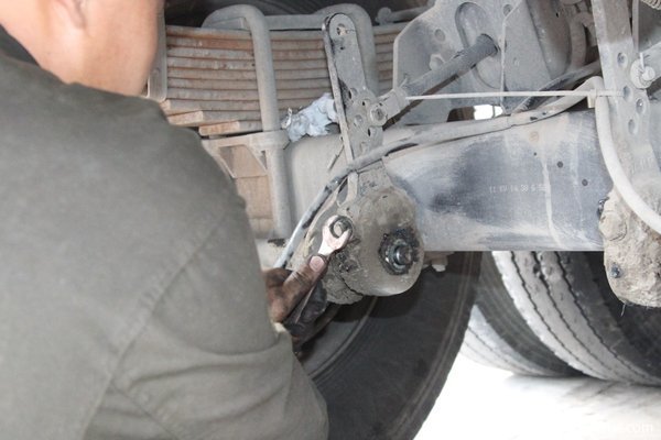

安全实用 卡友赖玉泉试隆中自动调整臂
拆除调整臂固定螺栓
首先拆除原车的手动调整臂,BPW车桥的调整臂安装方式并不是常见的卡簧安装,而是通过螺母固定,所以直接用扳手拧下固定螺母即可。

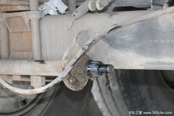

安全实用 卡友赖玉泉试隆中自动调整臂
原车调整臂已被拆下
用扳手把调整臂调节到脱离气室推杆,然后用锤子直接从内向外轻轻敲击调整臂臂身,轻松就把调整臂拿了下来。
