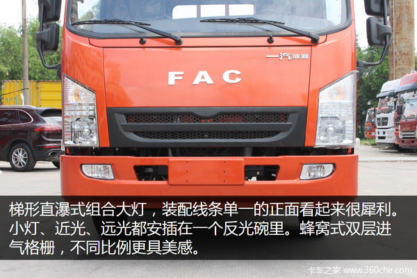

再看这梯形直瀑式组合大灯,镶嵌在线条单一的车头正面,看起来很是犀利,算是点睛之笔。小灯、近光、远光都安插在一个反光碗里,只不过这反光碗太过于明显,很不美观,可以做的更细一点,比如反光碗再大一圈。
蜂窝式双层进气格栅,上下层不同比例更具观感,在已勾勒出线条的金属保险杠上布置两个前雾灯,这样的布局不突兀反而看起来更顺眼。

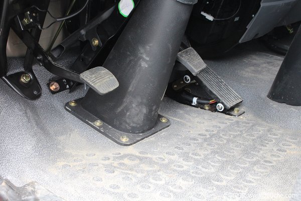

凌源的油门是采用落地式的,这种踏板踩起来踏实,但是脚感会觉得阻滞有点偏重,长途会比较累(轻卡),但是这种结构即使在颠簸的路面,驾驶员对于油门的开度也还是比较好掌握的。

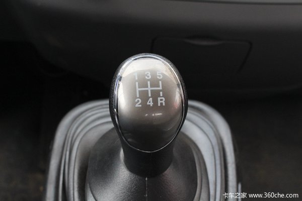

凌源装配了万里扬的五档变速箱,档位清晰,档把圆润,颇具乘用车风格。
