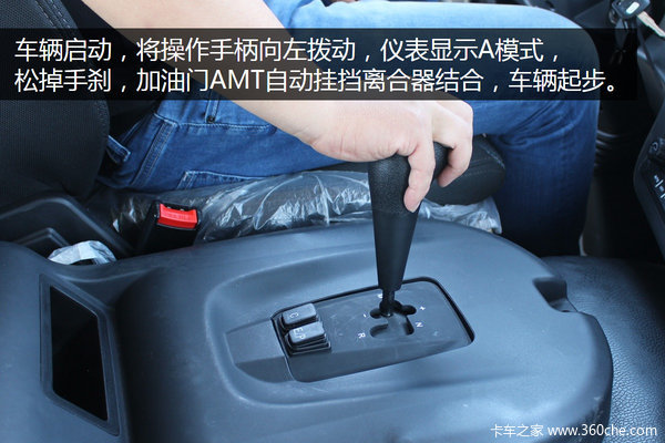

驾驶AMT的卡车和自动挡轿车有些类似,打开钥匙门系统会进行自检,车辆启动后驾驶员需要将操作手柄向左拨动,仪表显示A模式,AMT变速箱自动挂挡,松掉手刹,加油门的同时AMT实现离合器结合,车辆起步。

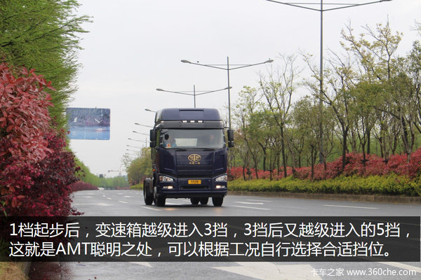

1挡起步后,司机保持一定的油门开度,AMT变速箱会自动换挡,变速箱会根据当前的工况是否进行越级增挡,我们试驾的是一辆空车头,系统默认1挡起步后变速箱越级进入3挡,3挡后又越级进入的5挡,这就是AMT的聪明之处,可以根据实际工况自行选择合适的挡位。

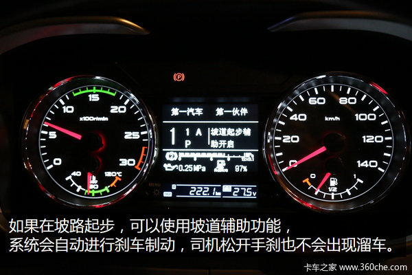

如果在坡路的时候,可以使用车辆的坡道辅助功能。在按下坡道辅助按键后,系统会自动对车辆进行制动,司机松开手刹也不会出现溜车,车辆起步的同时系统会自动解除车辆制动。使用坡道辅助可以有效避免坡路溜车的情况出现,实现顺利坡起,对于很多司机来说,这是一个很实用的功能。

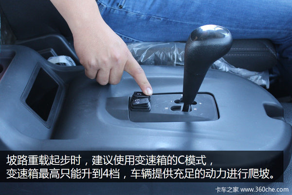

坡路重载起步的时候,建议使用变速箱的C模式,按下C键后,变速箱的进入爬坡模式,该模式下变速箱最高只能升到4挡,重载爬坡的时候可以使用。
