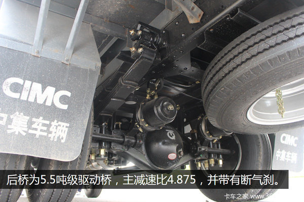

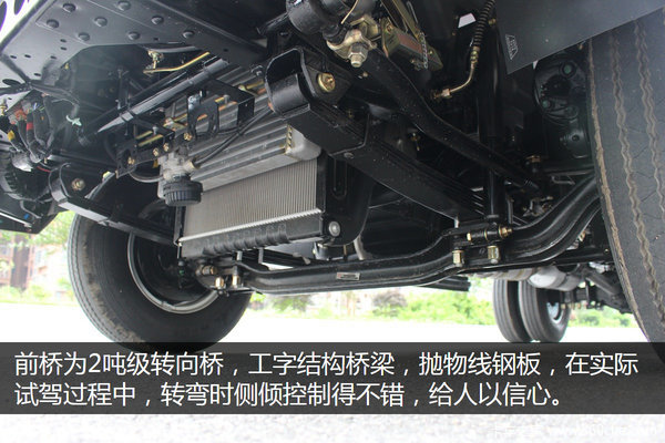

前桥为2吨级转向桥,采用工字结构桥梁,3片抛物线钢板弹簧悬架,在实际试驾过程中,过弯侧倾控制得不错,在驾驶体验上给人信心。而后桥则为5.5吨级驱动桥,5+4片钢板弹簧悬架,主减速比为4.875。断气刹与感载比例阀均有配备,车辆行驶的安全性得到不错的保障。

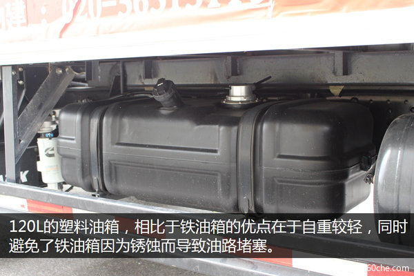

该车采用的是120L的塑料油箱,相比于铁油箱的优点在于自重较轻,同时避免了铁油箱因为锈蚀而导致油路堵塞的情况发生。欧马可3系的供油系统采用康明斯的双过滤器,并带有手动泵。

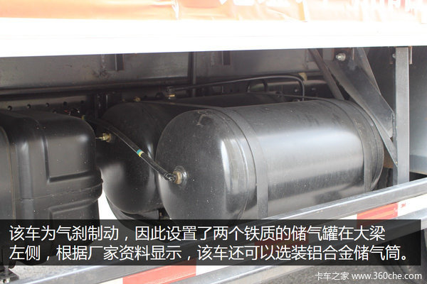

该车而配备了气刹制动,两个铁质的储气罐被设置在油箱旁边,根据厂家资料显示,该车还可以选装铝合金储气筒。

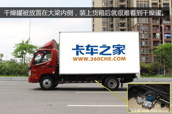

空气干燥罐被设置在大梁内侧,装上货箱后,干燥罐就不能从车外看见,这对于想自己更换干燥罐的司机来说是一大障碍。

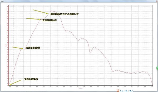

欧马可3系超能版搭载的是ISF2.8的发动机,最大功率148马力,最大扭矩360牛米,匹配法士特5J40T的5档变速箱,这样的动力性能在轻卡中算得上是比较强悍的,该车的0-60公里加速时间为11.82秒,加速的成绩没有动力数据那么令人眼前一亮,或许把变速箱换成6档的加速成绩会好一点,并且日常驾驶也会比较平顺。

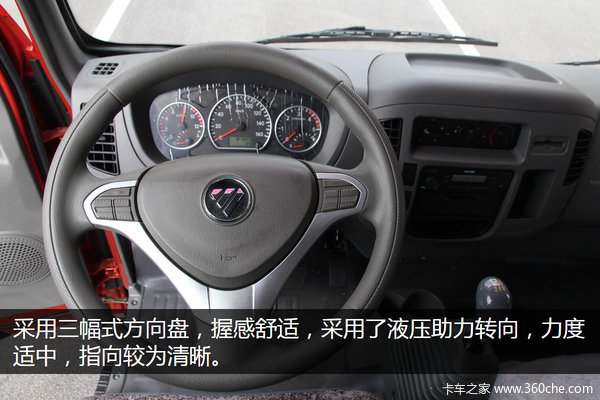

采用三幅式方向盘,握感舒适。液压助力转向的方向盘力度适中,指向较为清晰。方向盘两侧并未配备多功能按钮,上面只是装饰件,若是能装备多功能按钮,那么就能提高司机驾驶的便利性,驾驶室的人性化也能得以体现。

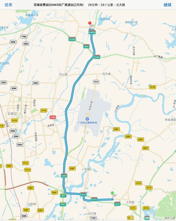

本次评测欧马可,除了外观内饰还有动力方面做了体验外,还对欧马可进行了真实路况情况下的油耗测试,毕竟油耗是卡友们最关心的问题之一。本着客观公正的态度,卡车之家关注站评测团队分别对该款欧马可3系超能版进行了空车和1.5吨配重情况下的油耗测试,测试的道路为高速公路,行驶途中有20%的路段车辆较多。
本次进行油耗测试的欧马可3系超能版搭载的是ISF2.8排量的发动机,148马力和360N.m的动力输出在这级别的轻卡中算得上是动力充足了,与之搭配的是法士特5J40T的5档手动变速箱,上装为中集的复合板货箱,自重较轻。油耗测试前对车辆进行过磅测重,空车情况下车辆净重3260kg,载货情况下车辆重4840kg。油耗测试的路线是从广州市白云区S116(北太路)出发到花都区花城收费站,全程30公里,来回60公里,90%是高速路段。

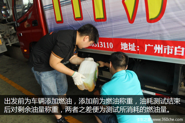

卡车之家广州站评测团队的专业驾驶员驾驶着空载的欧马可3系超能版从广州市白云区S116(北太路)出发,约30分钟后到花都区花城收费站,全程30公里,再原路返回,出发前为车辆添加足够来回的油料。第一次测试上午10点出发,约1个小时后返回到出发点,全程时速保持在75km/h,部分路段因为拥堵导致行驶速度变慢,根据测算,油耗为11.12L/百公里。

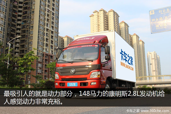

经过卡车之家评测团队几天来对这款欧马可3系超能版的驾驶体验,最吸引人的就是动力部分,148马力的康明斯2.8L发动机给人感觉动力非常充裕,对得起“蓝牌小钢炮”的称号,有点美中不足的是与之搭配的变速箱档位不清晰,倘若能搭配到6档的箱,相信表现会更加突出。在驾驶室空间部分也达到了目前主流车型的水平,最后说一句,这款车在广州经销商处的底盘价报价为97600元,卡友们觉得这价格对胃口吗?(文/图 卡车之家评测团队)
