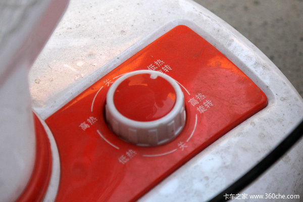

来卡车之家App在一切准备妥当之后,我们开始使用两个不同型号的小太阳进行测试,因为使用时间较长,其参数铭牌已损坏,加上两个小太阳的品牌型号也不相同,所以先使用一台小太阳的低发热档进行单独测试,并逐渐增加档位,最后接入另外一台,以此类推。
此时逆变器显示输出功率为490W

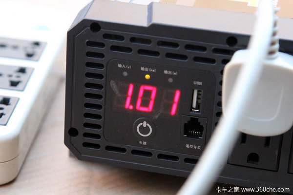

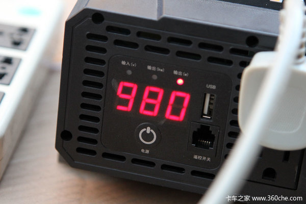

在连接第一个小太阳,并将档位设定为“低热旋转”后,NFA 7817V 显示屏上的实时输出功率为490W,也就是小太阳的发热丝加上旋转电机的总功耗,当设定至“高热”后,显示为980W,“高热旋转”档功耗为1010W。

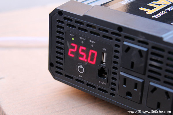

因为NFA 7817V 逆变器配备了一个数字显示屏,通过这个屏幕我们可以非常方便的了解到当前逆变器的实时输出功率和电池电压,两组数据自动循环切换显示。为了让数字更加直观,在功率显示上共有“KW”千瓦和“W”瓦两个显示档位,也就是输出功率超过1000W时,会自动切换到“KW”千瓦显示档。

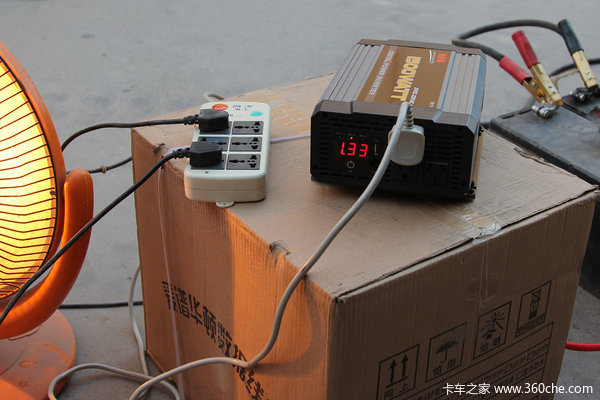

在连接另外一个小太阳,并选择“低热”档之后,NFA 7817V 屏幕上的实时功率为1.33KW,也就是1330W,此时已经和其1350W的标称额定功率非常接近。另外由于摇头电机间歇工作的影响,逆变器会随着其中一台小太阳的转动而出现间歇性警报声,说明在非常接近额定功率下,逆变器会出现相应的提醒和警示,不过仍然可以持续正常工作。

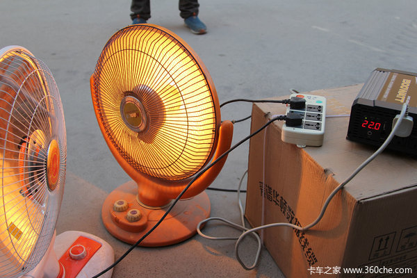

在持续工作一段时间之后,蓄电池电压已经下降至22V,说明持续的大功率输出耗电量还是相当可观的。值得一提的是,虽然 NFA 7817V 逆变器持续工作在非常接近1350W的额定功率下,但是在噪音和散热上的表现都较为优异,同时也证明了这款逆变器并没有出现功率虚标的问题。

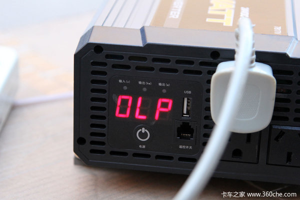

随后我们将两台小太阳的档位都调至“高热”,此时 NFA 7817V 逆变器瞬间就发出报警声音,并显示“OLP”字样,同时自动关闭输出,保护功能开启,说明逆变器的输出能力已经无法满足两个“高热”档下小太阳接近2000W的功率需求。
