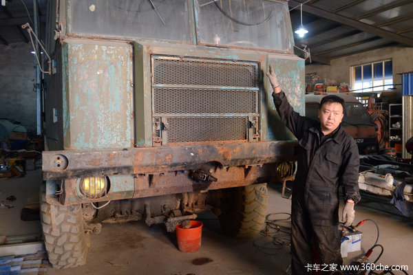

从拍摄的照片上可以看出来,在这个仓库里同时还停放着很多辆具有一定历史背景的卡车,而我们今天着重介绍的就是贝利埃GBU15,观其外观,无论是已经脱落的喷漆还是锈迹斑斑的防撞梁,都足以说明这辆车悠久的历史。

从正面来看这款贝利埃GBU15军用6×6越野车是采用全钢的驾驶室,采用全钢材质主要考虑到军车在战争环境当中一些特殊要求,比如全钢不易燃,并且车身很少有塑料材质,以免对军用造成影响。

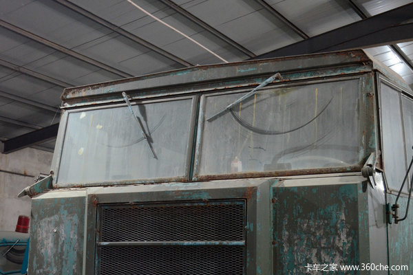

其前风挡设计采用的是平面玻璃,比较利于更换。不知是否有细心的人发现风挡玻璃的另一个不反光的特性,主要为了避免战场上运输武器时,被敌方的侦察机察觉。另外,在车身前脸的两个拐角处设置了两个支架,主要也是起到防空的作用,利用支架会在车顶棚支起一个前沿,以免造成玻璃反光被敌方发现。
从整个车身的前脸来看,这款车的外观设计和制作工艺是方方正正、有棱有角的,这样在一些零部件的处理上就比较简单。该车的总重量大约为16吨,车厢的负重量并不高,主要是用作牵引重型的装备和火炮一类的东西。
因为拿到这辆车所得到的材料比较有限,对其过去究竟是从事什么工作并不能确定,但是从完好无损的车身来看,应该没有上过战场。还有我们发现这辆车的防撞梁以及底盘部分存在严重的锈蚀,由此判断应该是在沿海地区存放的时间比较长,常年受海风海水的侵蚀所造成的。

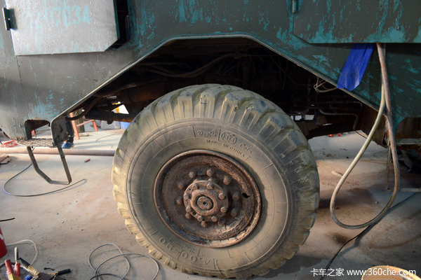

来到车的侧面,可以很清楚的看到在前轮上方这里,它的造型是堤坝式的一个结构,与当年的红岩261相比,这种结构不仅简单而且更加稳定、实用。这种结构为轮胎和驾驶室之间提供了充足的空间,即使行驶在起伏度比较大的路面时也能完全应对。

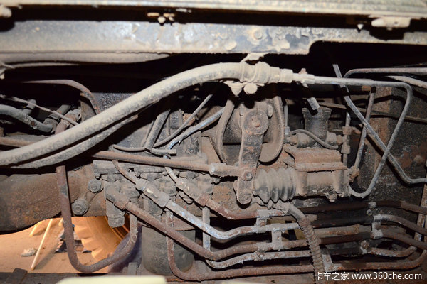

透过轮胎与驾驶室的空间去观看车底部,可以看到一个管路非常复杂的液压转向系统,这个液压系统,包括所有的管路都是用铁制成的,主要是为了达到车辆涉水的要求。

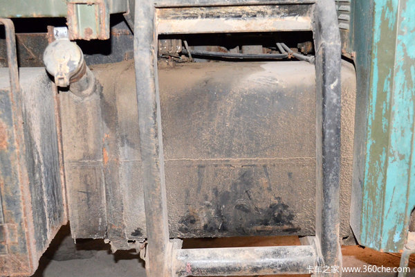

这款车采用了双油箱设计,在主油箱上面设置了一个电动辅助油泵,主要起到辅助作用,当柴油结蜡和存在空气的时候是直排的,这是一些战备要求,在驾驶室内就可以一键完成操作。这一类型的装置在如今的军用装备上也能经常看到。

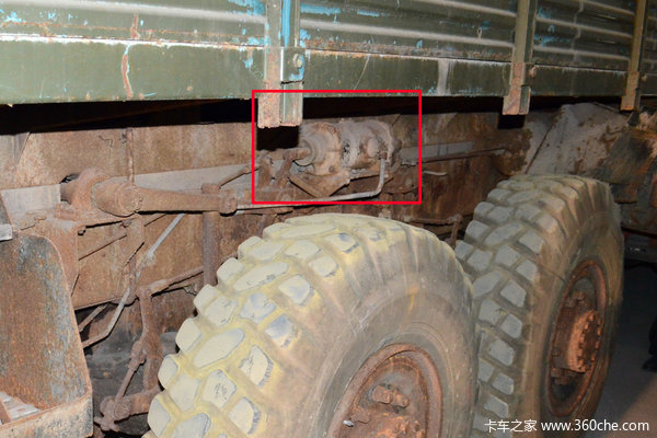

在后轮所对应的底盘的位置上有一个很奇怪的装置,实际上这是后刹车分泵,之所以位置设计的这么高,通过一个杠杆来完成控制,主要也是为了满足涉水的要求。由此也可以看出,这是一款具备出色涉水性能的越野型军车。

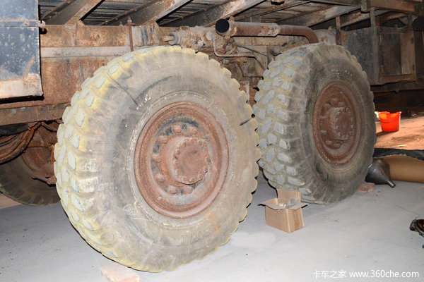

在车辆的右后方,可以清楚的看到排气管的所在,高度也应该在1.6米以上,再一次体现了车辆的涉水需求。这款车的轮胎看上去是十分显眼的,由于年代久远加上磨损严重,轮胎的品牌已经无法辨识,但是根据相关资料记载,这款原装车型的轮胎产地是比利时。
该车的副油箱装在车辆的右侧,可以通过驾驶室内的转换装置自由的切换主副油箱。根据资料记载,这款车另外一个特点是配备了一款当时比较流行的多燃料发动机,也就是说燃料不仅局限于柴油,汽油以及其他燃料都可以燃烧,不得不说这一功能在当今看来还是比较陌生的。

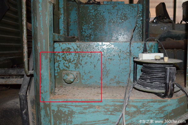

观察完车辆整体的外观之后,我们一起来走进它的驾驶室去探索一番,贝利埃GBU15的驾驶室采取双排座设计,在驾驶室后排座的右侧可以看到一个凸起的地方,这是一个充电接口,这辆车是采用4块12伏电瓶来供电的,采用并联加串联的方式,拥有200安时以上的蓄电能力来推动发动机的起动机运转。
设置这个充电接口主要是因为当年的电瓶电量比较低,体积又非常庞大,而这款车配备的又是一个原始非减速的起动机,启动所需的电流也非常大,对于启动的要求还是比较高的,所以设置了充电接口,可以为电瓶进行充电。

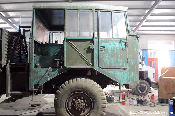

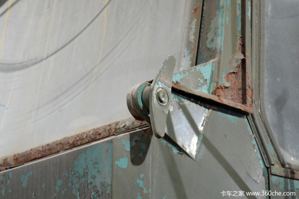

打开车门准备进入车辆内部的时候,我们发现一个问题,相对于民用车来说有一点不同之处,就是在车门上并没有发现门锁的设置,包括启动按钮都是一键启动,这也是军用车辆设计的特别之处,所有的操控设置都不需要钥匙来进行控制。

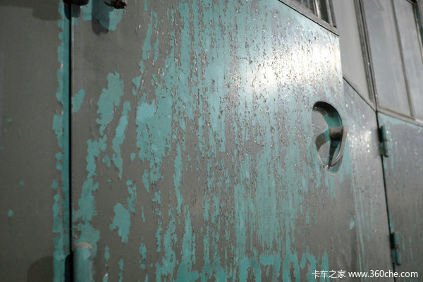

另外从实拍图片上可以明显看到,驾驶室的表面、车门上的喷漆都已经承受不起长年风雨的侵蚀,大面积的开始脱落,漏出了原装车的底漆颜色,而原装的底漆经过这么多年,却还完好无损。这样的质量在当今来讲,国内也是很难做到的。

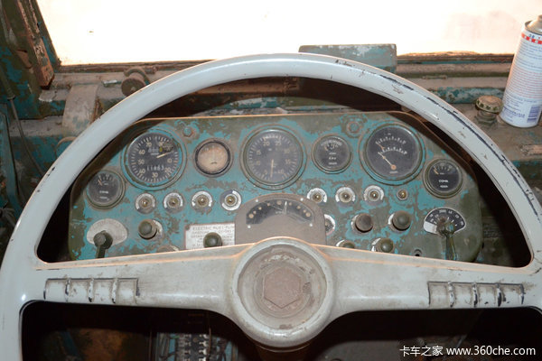

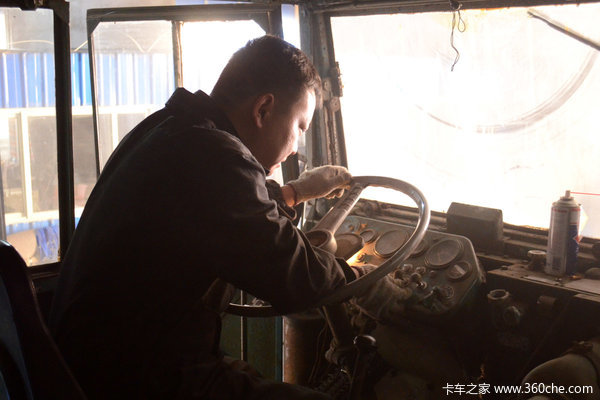

坐在主驾驶的座位上,可以看到这款车的仪表盘以及操控台是采用全铁的结构设计,与一般比较老旧的国产车型相比,贝利埃GBU15原装车的仪表盘设计的非常全面,里程表、转速表、机油油温表、气压表、包括所有对应的报警灯一应俱全。从里程表显示的数据来看,直到退役这辆车仅仅只行驶了11000公里。

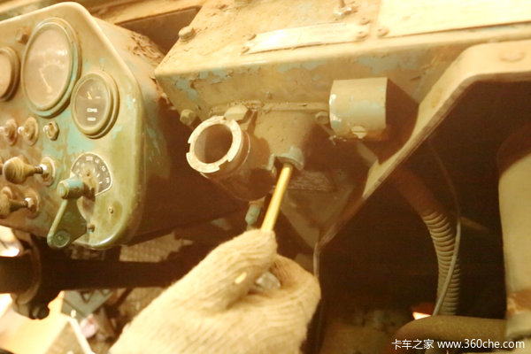

另外在中控台上我们发现了一个比较有趣的按钮,主要是用来控制旁边冬季启动液加注口的,加注了启动液之后,通过这个按钮将其推送到相应的管道来保证车辆的正常启动。另外在中控台上还设置了一个手油门的装置,只要将手油门拧到底就可以达到熄火的目的。

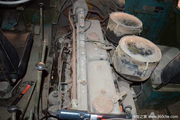

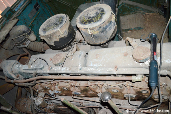

俯瞰驾驶室内部,经过几十年的辗转,里面已经非常的破旧,到处布满了灰尘。驾驶室后排的座椅已经不知所踪,驾驶室内最显眼的莫过于横在中央的6缸多燃料发动机,机盖也也已经不复存在。所以也没有更多值得介绍和分析的东西,接下来我们准备进行最后一步,看能否让已经沉默了几十年的贝利埃GBU15重新复活。

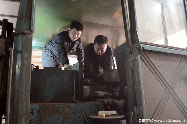

因为这台车已经很有年头了,所以我们在启动之前先要对车辆启动的线路进行重新的梳理,包括起动机也查下来进行了保养再重新装好,油路也用柴滤进行了过滤,正如前面所说,这台车配备的发动机可以满足多燃料使用,所以从油箱中提取出来的液体并不像如今的柴油,为了保证车辆启动正常,我们选择用正常的柴油来进行启动。
在一切梳理就绪之后,可以看到仪表盘上的指示灯已经亮起来了,开始尝试启动这台1970年生产的贝利埃。抱着尝试的心里按下了操控台上的启动按钮,出乎意料的是一次启动成功,在场所有参与测试的人员都不自觉的竖起了拇指,震耳欲聋的发动机声仿佛在告诉我们,它还是活着的。
