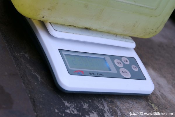

首先我们简单介绍一下卡车之家的测试方法,为保证测试的准确性和直观性,卡车之家测试人员并未使用车辆自身的大油箱,而是选用了一个10升的塑料油桶作为计量工具。
由于使用的塑料油桶具有一定的误差,测试人员还准备了一台电子称,通过称重,对所要消耗的燃油进行更加准确的计算,这样便可以更加直观了解怠速情况下燃油消耗的情况。

由于10升的柴油加上塑料油桶已超出了电子称5公斤的称重上限,因此,测试人员把柴油倒回油箱一部分,保留了4296.7克重量的柴油用于测试。
在获得了所需测试的燃油后,断开油箱的供油管,把供油管与回油管同时放入10升的塑料油桶内,此时,10升的塑料油桶也就相当于一个外置油箱。
由于测试的车辆是国三的大泵车,从车辆的仪表不能观察出车辆的瞬时油耗,测试人员启动车辆,将发动机怠速时转速保持在600转左右,观察其在一小时内对柴油消耗的情况。
发动机经过一个小时的运转,剩余的柴油和油桶的总重为2399.7克,相比测试前消耗了1897克的柴油,按柴油的密度为0.85克/立方厘米,经过换算,350马力的柴油发动机怠速运转一小时需要消耗2.23升的柴油。
