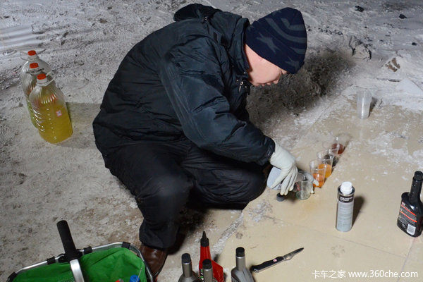

接下来开始测试添加抗凝剂的效果。由于我们测试的环境已经大大超过了0号柴油的冷滤点和冷凝点,所以直接选择用-10号柴油勾兑舜洁抗凝剂观察其效果,看能否达到产品介绍中把柴油凝点提高一个等级,达到-20柴油的效果。

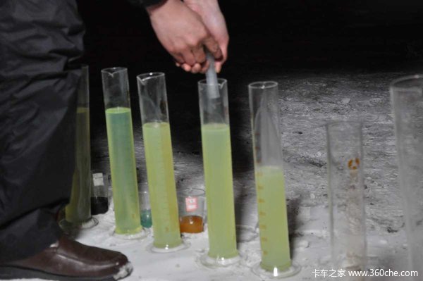

按照产品说明,舜洁抗凝剂的勾兑比例为1:1000,将正常状态下的-10号柴油与舜洁抗凝剂进行勾兑,用搅拌棒迅速的搅拌让两者快速有效的融合。可以看到量筒中的柴油已经出现了明显的结蜡现象,同时柴油也变得十分浑浊。
与没有添加抗凝剂的-10柴油相比较,添加了舜洁抗凝剂的柴油流动性确实提升了不少。这也证明舜洁柴油抗凝剂可以增加低温下柴油的流动性能,但是和真正的-20号柴油相比,流动性还是相差很多,并不能达到把-10号柴油变成-20的效果。

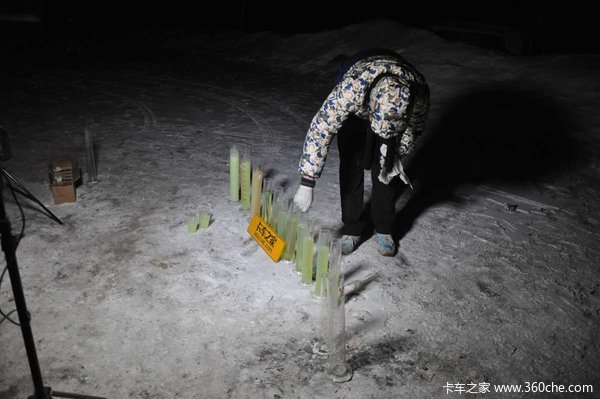

直接使用经过保温处理的-20号柴油进行大比例添加抗凝剂的试验,来验证一下在超出勾兑标准几十倍的情况下,舜洁抗凝剂能否让-20号柴油在零下25度的温度下不出现结蜡现象。
勾兑完成后把样品放在室外静置了一个小时,最后的试验结果表明,在零下25度的气温下,大比例添加了舜洁抗凝剂的-20号柴油依旧会存在白色浑浊颗粒,这种混合后的柴油并不能达到正常使用的状态。
