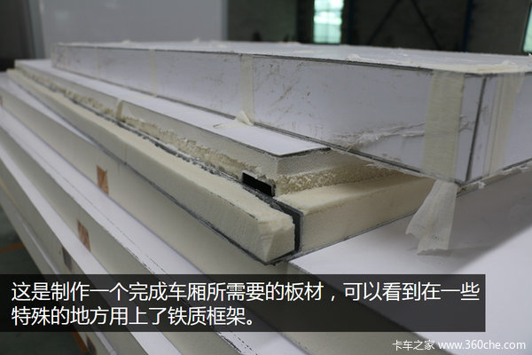

正如建一所房子需要提前准备材料一样,组装一台冷柜也要准备材料,最主要的是“三明治”板材,这种板材外边两层是一样的材质,被称为“玻璃钢”,玻璃钢是由胶衣和玻璃丝混合之后凝固的产物,很薄的一层,我们见到的车厢外壁就是俗称的“玻璃钢”材料。

值得一提的是,板材不仅仅只是将PU板或蜂窝板填充在两块玻璃钢之间。由于在组合成车厢的时候,需要用到螺丝等固定,所以在制作板材的时候要根据螺丝的位置在板材之中嵌入钢板,方便钉入铆钉或者螺丝。
一般情况下,组合成一台完成的冷藏车厢需要用到除了后门外5块板材,如果需要侧门的话再加一块,价格增加2000块左右。在这些所有板材中,车顶和底部以及左右两侧的稍微简单,车前以及后门较为复杂。车前是因为需要预留位置来装制冷机,因此车前板需要预埋符合冷机大小的铁质框架。

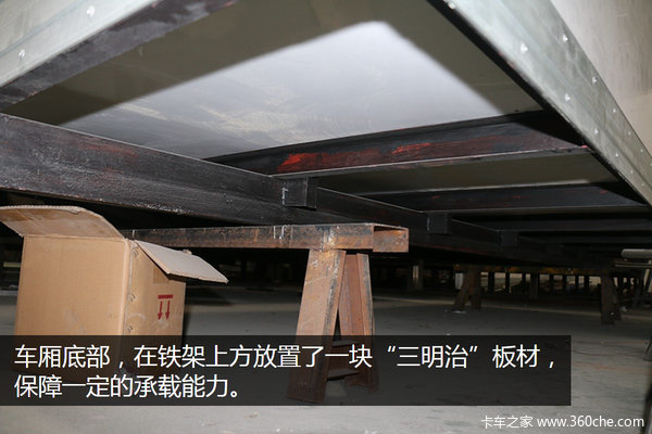

正如建造一所房子一样,在准备好材料、打好地基之后就可以开始搭建了。在铁质底座之上放一块“三明治”板材,再放上不锈钢地板,这三个材料组成一个完成的冷藏车厢底板。然后将其他方向的板材整合完成,铆合处用U型钢材、铆钉以及胶来固定,充分保证厢内的密封性。

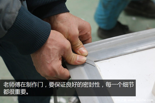

在完成大致框架之后,最后是要制作门。门要相对复杂,因为要考虑到会经常开启,而且要保证在关闭之后又很好的密封性,因此在制作门的时候需要精密计算,密封材料的运用更是要精准计算,很多时候都是靠手工完成,细节部分不能有丝毫差错。
