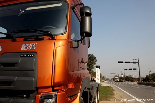

来卡车之家App【卡车之家 原创】现在国内外的平头驾驶室的卡车,在驾驶室前面罩两侧基本上都装配了导风槽(角板),但是很多卡友还是不太清楚这个导风槽到底有什么作用,认为只是一个简单的装饰件,实际上导风槽的作用不仅是一个简单的装饰,还有一些实质性的作用-保持车门把和侧窗的清洁。

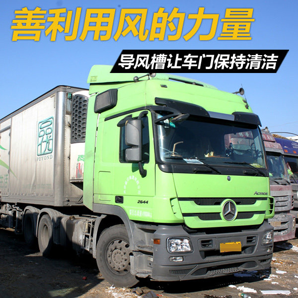

● 善用风的力量 导风槽让车门保持清洁

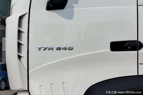

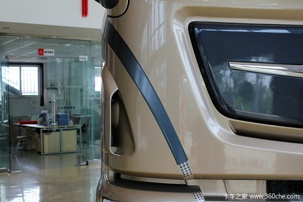

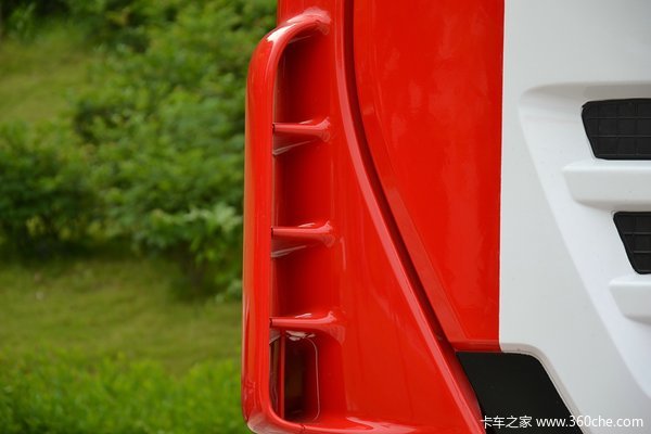

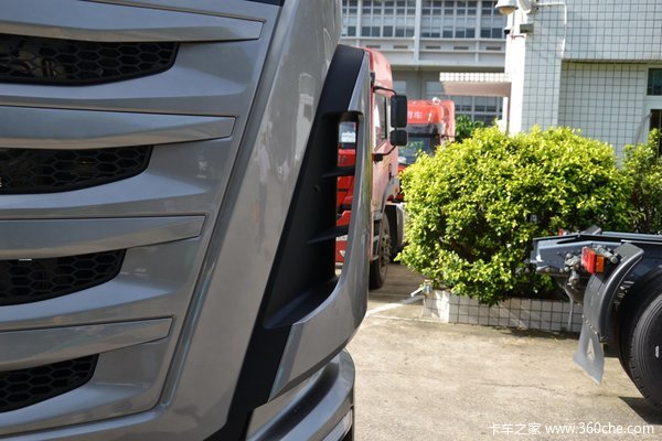

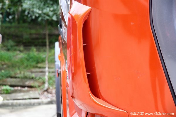

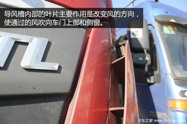

导风槽顾名思义是对风进行导流,改变风的轨迹之类的,一般情况下在导风槽的内部都有几片向上或者是想下的叶片,这些叶片角度和大小都是固定的。这个叶片的主要作用就是控制风的方向,使经过导风槽的风方向一致,吹到同一个方向上。
导流槽是由内部的叶片和外部的导风罩组成,内部叶片是改变和控制风的方向,外部的导风罩则是起到聚风的作用,把风聚集到一起,提高通过导风槽时的速度,从而达到清洁车门和侧窗的效果。
导风罩和叶片组合到一起就形成了一个完整的导风槽,在车辆高速行驶的过程中风经过导风槽时会被导风槽里面的叶片改变方向。同时导风罩会聚集大量的风,增加通过导流罩的风量和风速。

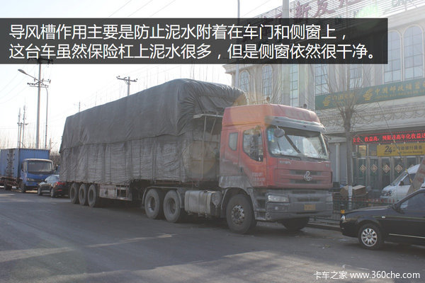

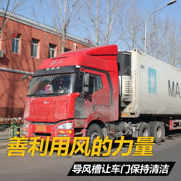

通过这个照片可以看出来这辆车是在下雨天行驶的,车辆的翼子板、保险杠已经非常的脏,但是车门上部和侧窗很明显的没有什么泥水。这得益于前面罩上的导风槽可以让车辆在行驶的过程中的风吹向驾驶室的两侧,从而达到防治泥水附着在车门、侧窗上,方便驾驶员观察后视镜。

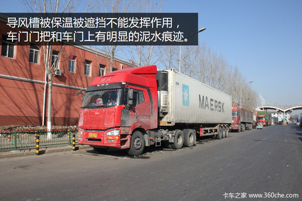

目前国内商用车对于导风槽认识还停留在装饰作用上,部分车型是借鉴国外的一些成熟的设计,但是由于一些其他的原因,导致效果不是很好,甚至部分车型在下雨天出现了侧窗视线被挡的情况。
