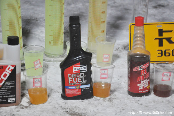

我们测试抗凝剂是十个品牌同时进行的,所以开始还是先取出少量0号、-10号和-20号三种柴油样品和抗凝剂样品放在透明的塑料杯中,观察在低温环境下,它们本身形态会发生什么变化。
抗凝剂鱼龙混杂 进口冠军难抵严寒考验
三种标号柴油测试样品
抗凝剂鱼龙混杂 进口冠军难抵严寒考验
提取柴油抗凝剂测试样品

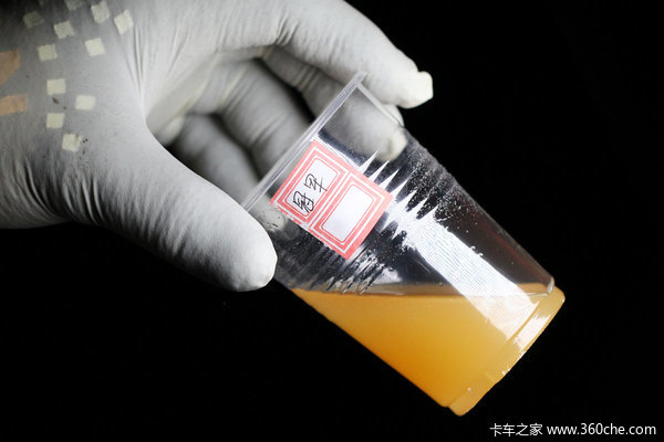

冠军抗凝剂在低温环境下形态并没有太大的变化,经过一个小时的时间,轻轻晃动塑料杯之后再将杯子放倾斜,没有出现结晶挂杯的情况,抗凝剂液体表面的倾斜度与杯子的倾斜度相差不大,可见其低温流动性没有发生太大变化。
抗凝剂鱼龙混杂 进口冠军难抵严寒考验
冠军抗凝剂在低温环境下流动性变化不大

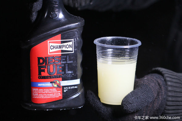

接下来我们按照1:1000毫升的比例,将正常状态下的-10号柴油与冠军抗凝剂进行勾兑,用搅拌棒迅速的搅拌让两者快速有效的融合。许多卡友在使用抗凝剂时也是使用这种办法,先让柴油和抗凝剂充分融合后,再加注到油箱中的。
抗凝剂鱼龙混杂 进口冠军难抵严寒考验
低温环境下冠军抗凝剂与-10号柴油混合效果
通过经过一小时左右,与之前为添加任何抗凝剂的-10号柴油相比,形态已经完全不同。参考第一阶段的-10号柴油,经过一个小时的低温测试已经由液态变为固态;而添加了冠军抗凝剂的-10柴油,同样在一小时之后,还维持在液体状态。
理论上,-10号柴油在添加抗凝剂之后,会相应提高一个等级,也就是说相当于-20号柴油,但是从测试实拍图上可以看到,虽然添加了冠军抗凝剂的-10号柴油低温流动性得到了很大的提升,但是仍然存在严重的结蜡现象。

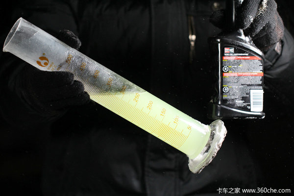

最后还是来测试一下,冠军抗凝剂是否能够降低柴油的冷滤点,分别取出一定量已经轻微结蜡和正常状态的-20号柴油,按照原比例的十倍以上添加进行混合,经过大概半个小时左右的时间,在室外零下25度的环境下,仍然存在挂蜡的情况,由此可以断定在环境相对较低的环境下,抗凝剂的作用并不大。
●  编后语:
冠军抗凝剂是美国原装进口产品,虽然提供了防伪标签,但也只是受到了销售公司的短信回复,至于产品真伪无法肯定。通过测试,在零下25度的低温环境下,冠军抗凝剂也仅仅能做到提升柴油的低温流动性,无法达到降低冷滤点和车辆的使用需求。(图/文 董鑫焱)
