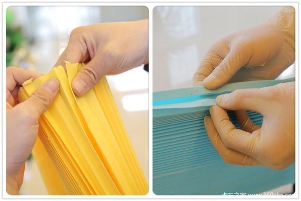

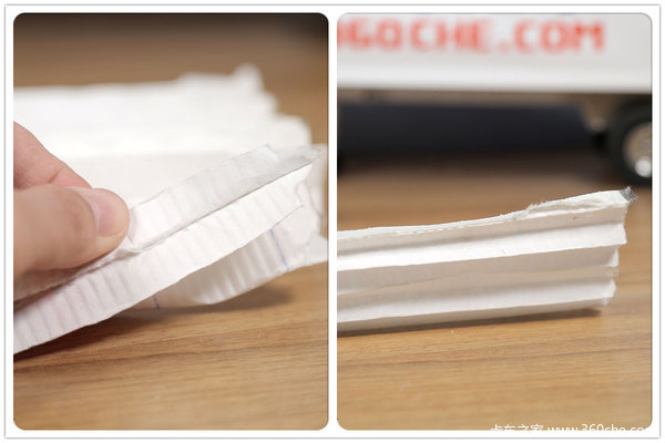

滤芯的核心就是滤纸,我们主要通过封闭性、面积及遇水后的任性这三方面进行对比。这里滤纸的封闭性,我们指的是在滤纸的拼接处是否做了封闭处理,经对比,这三款产品的主芯和安全芯滤纸,只有弗列加是用强力胶将拼接的地方粘合在一起的,其它两款的主芯都仅是将滤纸两边折叠在一起,安全芯则是用几个订书钉来固定的。
未做封闭处理的滤芯,会存在漏气现象,容易造成气流短路(即进入发动机的空气并未经过空滤进行过滤),除尘效果会变得微乎其微,实际作用聊胜于无。

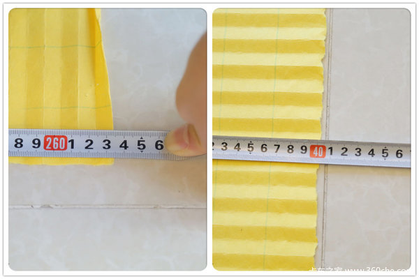

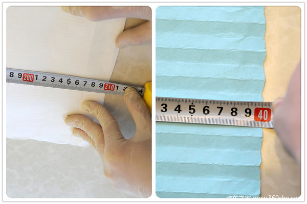

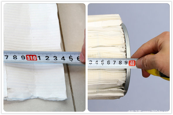

滤纸的过滤面积是一项非常重要的技术指标,它直接决定了滤清器的过滤和容污能力。通过实际的测量和对比,弗列加的主芯滤纸面积约为6.8平米、安全芯的面积约为1.1平米;炫航的主芯滤纸面积约为6平米、安全芯面积为1.1平米;永升主芯的滤纸面积约为6平米、安全芯面积约1.1平米左右。
从实际测量计算得出的数据可知,三款安全芯的面积相同,其中炫航和永升这两款的主芯面积也相同,弗列加主芯的面积相对更大一些,过滤和容污的能力也更好一些。

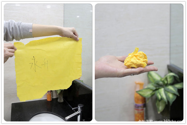

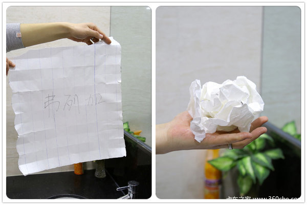

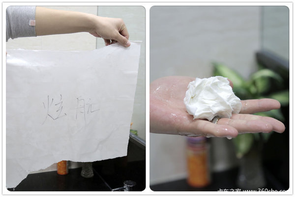

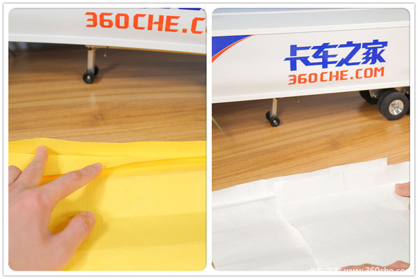

在雨天或者空气湿度大的天气行车,雨水容易进入到空滤内部,如果滤纸的防水性不好,就可能会损坏。我们分别剪下一块三款滤纸样品,将其放置在水槽内,来看一下遇水之后各自的效果。
经过测试,在用水浸湿之后,分别将滤纸从水中提起,弗列加滤纸的褶皱还十分明显,而炫航和永升的褶皱被水浸湿之后已经变得越来越平坦;另外将三款被浸湿的滤纸样品用手攥成一团,炫航和永升的滤纸的外形看上去就像被浸湿的普通纸巾一样,而弗列加滤纸由于韧性较强还在不断伸展。
