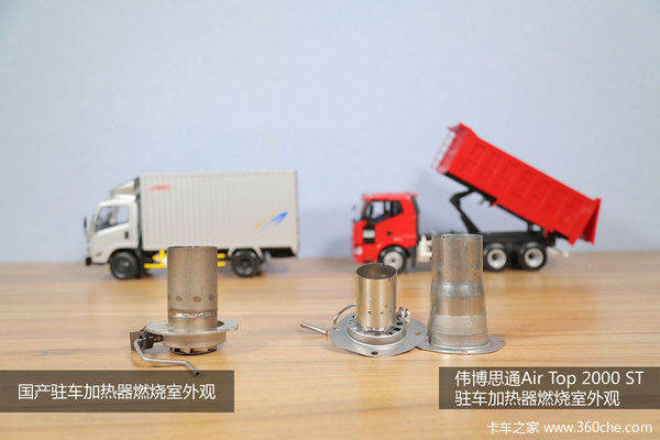

燃烧室的构造是驻车加热器的最核心部分,做工质量不仅影响柴油的燃烧效果,更是关乎泄漏废气的关键所在。两者燃烧室的进气方式相同,均采用了螺旋形的导流片,使进入燃烧室的空气形成涡流,有助于空气与柴油蒸汽混合,燃烧更加充分。

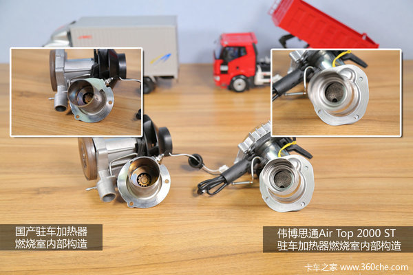

对比两个燃烧室的内部,构造完全不同。伟博思通的燃烧室是由内芯和外芯两部分组成,内芯上面设置了许多圆形的小孔,并且在燃烧头处布满了非常细的钢丝,目的是为了增加柴油蒸汽和空气的接触,有助于柴油的快速燃烧。
而国产驻车加热器的燃烧室是将内芯与外芯焊接在一起的,从外表和内部看,焊接点的排列并不是十分紧密,间隔的缝隙大小不一,在高温燃烧时内壁则会发生不同程度的膨胀,容易造成内壁断裂进而导致废气泄漏。

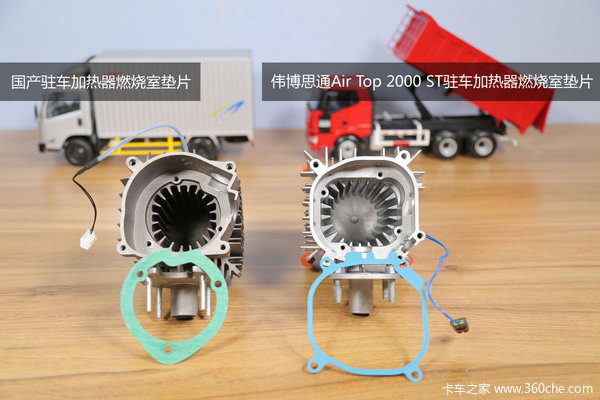

在连接散热体和燃烧室处的垫片也不可忽视,同样需要耐高温的材料才可以,否则持续不断的高温烧毁垫片也会造成废气泄漏到驾驶室。我们通过用磁铁测试,伟博思通采用的是铁质垫片,以加热器燃烧时的温度是不会导致垫片发生形变的。
国产品牌的燃烧室垫片采用的是一种看似石棉材质的材料制作而成,为了验证耐高温性,我们将它放在酒精灯温度最高的外焰上燃烧,大概30秒以后垫片才被点燃,整个燃烧的过程垫片并未发生形变或者融化的现象,可见其耐高温性还是可以信赖的。
