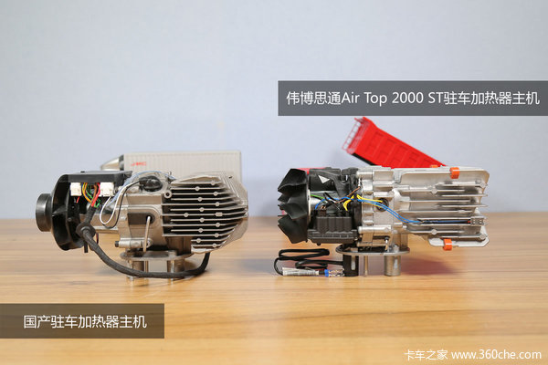

从两款驻车加热器的侧面对比来看,都采用的是左中右的结构方式,左边为径流进气风扇、中间为电机部分、右边是主机的散热体。电路板的设计是两者最大的不同之处,伟博思通的电路板用封闭的外壳全部包裹起来的,而国产的电路板只有正面被塑料盖包裹着,下面大部分是裸露在外面的。

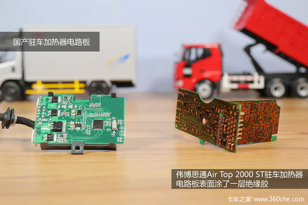

分别拆掉外壳之后,两个电路板的内芯也大相径庭,国产加热器只有一块电路板,而伟博思通是将两块电路板焊接成直角,并且在电路板上除了插头之外的地方全部涂了一层黄色绝缘胶,放在鼻子前可以闻到一股非常刺鼻的味道。
通过对比,伟博思通电路板的封闭性要好于国产品牌,电路板裸露在外面经过长年累月的使用容易积累灰尘,影响电路板的性能。并且在电路板内芯的细节方面,伟博思通还涂了一层绝缘胶,根据我们分析,这样做第一可以有效的阻挡灰尘,其次是可以防静电,第三是防止震动造成焊点松动。
两者电路板上的插头也有明显的区别,虽然两者都采用了防反插的设计,防止误插损坏电子元件,但伟博思通在插头上还安置了橡胶垫圈,防止进入水和灰尘;而国产品牌是采用的只是单纯卡扣。并且伟博思通在主机上还巧妙的设计了集线的卡环,可以将烦乱的连接线有序的固定起来。
另外,温度传感器设计的出发点两者也完全不同。伟博思通是从用户角度出发,将温度传感器设置在两个散热鳍片之间,感知的是进入驾驶室空气的温度;而国产品牌是从产品出发,将温度传感器设置在主机上,感知散热体的温度。
虽然原理相同,但因为在工作室散热体的温度要明显高于进入驾驶室暖风的温度,有可能散热体温度已经很高了,而进入驾驶室的空气温度并不高,所以还是伟博思通所设计的感知空气的温度更加合理一些。
这两款产品的散热体面积相差不大,几乎都占据了整个机身的2/3,也均采用合金材质制成,但因为调配比例的不同,所以从外表看起来颜色深浅不一。另外,伟博思通在散热体上设置了四个橡胶的直角,避免主机与外壳之间有硬接触,起到一个缓冲的作用。
