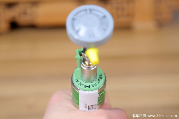

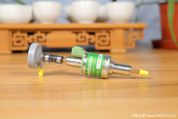

伟博思通Air Top 2000 ST驻车加热器主机部分的拆解就到这里了,再来看看附件都有哪些可圈可点的地方。该加热器标配了一个电子脉冲油泵,采用间歇性工作方式,直接从主油箱取油,比怠速运行发动机更省油。整机工作时的峰值功率为24瓦,仅相当于一个尾灯灯泡的电量。

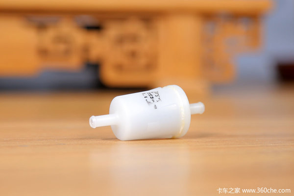

国内的柴油中含有大量的颗粒杂质和水分,为此伟博思通还标配了一个很小的柴油滤清器,在燃油进入主机前先滤除掉其中的杂质,以免长时间使用对主机内部的零件造成损坏。

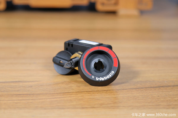

控制开关的设计也非常简单,外圈红色标识代表温度的高低,旋钮中间是信号指示灯,信号指示灯虽然只有一个,但是通过常亮和闪烁,可以传递故障信息。常亮是通电,而且工作正常;闪烁是故障,其中三连闪是主机故障代码,五连闪是油泵故障代码。

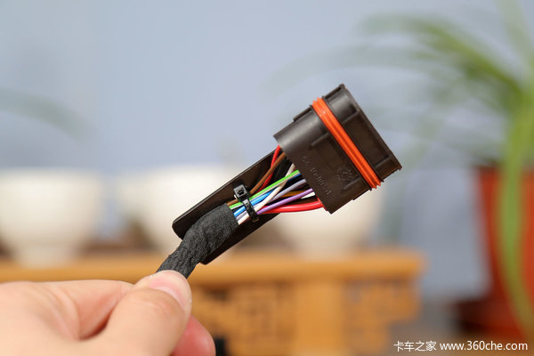

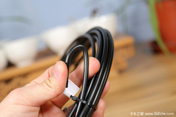

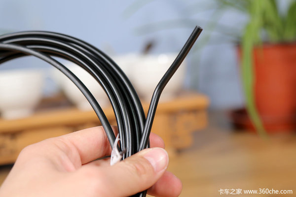

伟博思通在连接线的接口处设置了一个捆绑插头,在操作时也不会因为用过过猛而将连接线拔出。另外我们还对进油管做了个实验,取出一小段将它折弯,松开之后在折弯处并没有出现折痕和断裂的情况,并且油管在逐渐的自行恢复的原来的样子。

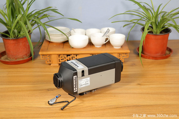

通过拆解伟博思通Air Top 2000 ST驻车加热器,可以看出其在很多细节方面的设计是非常用心的,包括如何增加散热体的面积、外壳的一个卡口设计,将燃烧室一分为二、在燃烧室内芯上打孔等等,都充分体现了独到之处。
