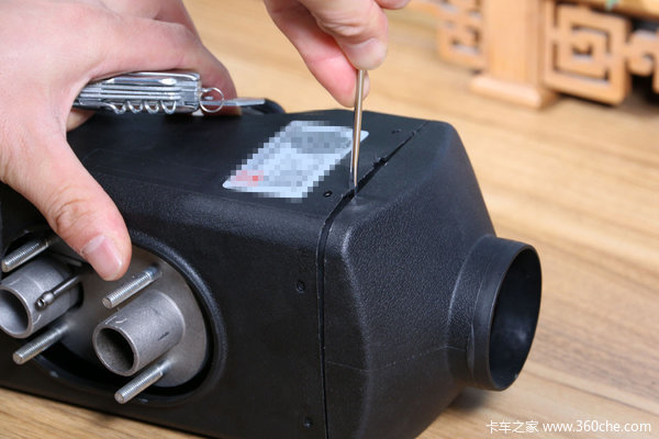

该驻车加热器的外壳分为上盖、底壳和出风口端盖三部分,红色的上盖非常显眼,我们翻遍整个主机的外壳,并没有发现用来固定的螺丝,三部分的链接均采用卡扣式设计,这点与埃贝赫的D2完全相同。

仔细去观察外壳的做工,不得不说还是略显粗糙。从上盖与底壳的连接处,肉眼能够明显的看到红色的上盖边缘在切割时候,残留了一些塑料材质的毛刺,不够精致影响美观性。

另外,在结构设计方面也有所欠妥。在加热器主机的底部,外壳包裹进气和废气的位置,由于外壳与主机匹配的精度不够,造成进气口一边的缝隙过大,而废气口一边则完全没有缝隙,也凸显其做工粗糙的一个方面。
