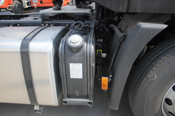

国四车上的尿素罐有什么用?加注尿素时应该注意什么?国四车维护保养又要注意什么?你也有这样的疑问吗?下面小编就总结了几点精髓跟小伙伴们分享一下。

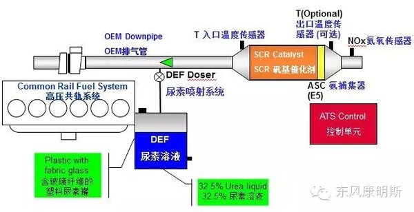

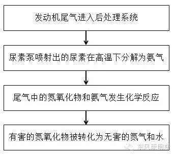

当共轨系统喷射到燃烧室燃烧后产生的废气进入排气系统,SCR利用尿素喷射系统将尿素水溶液喷入排气系统,在废气流中分解为氨气并在催化剂的作用下与氮氧化物发生反应,使之转化为无害的氮气和水。系统还在尾气排放前用氮氧化物传感器检测尾气是否达到排放标准。由于SCR技术需要更高的发动机燃烧温度,需在催化器前使用温度传感器。
以下是SCR后处理系统的原理图:

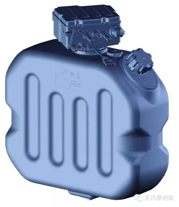

什么是尿素溶液?
浓度为32.5%的尿素水溶液,无毒、无污染、无爆炸性、不易燃、清澈的液体,可能有轻微的氨气味,存储时间通常为6-12个月。

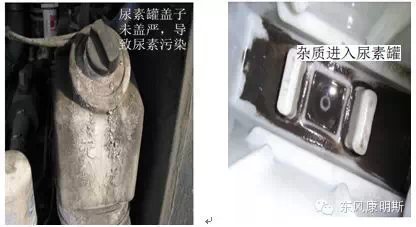

使用不规范的尿素溶液会使尿素喷嘴堵塞、尿素泵结晶,尿素喷射阻力加大,降低尿素泵寿命,保养维护费用将大幅增加、排放无法达标,引发发动机降功率,出现发动机无力现象,影响您的运输效率。

四要二不要:每天检查尿素罐液位,发现不足请及时添加、在发动机熄火后至少30秒内切勿断开车辆总电源,发动机熄火后,系统要将残留在管路中的尿素溶液排出,避免结晶并堵塞。此阶段持续 30 秒,然后自动关闭,使用清洁的尿素管和加注工具,尿素管不宜过长,尿素罐要盖严以免造成污染和尿素结晶。
不要将尿素泵浸入任何类型的清洗溶液中,不要用任何清洁剂清洗尿素泵,如有脏污只能使用干净的湿布擦拭,不要随意断开尿素泵各连接接头,需要断开尿素泵管路接头时,需先清洁接口及其相邻部位,并加装防护套,避免异物进入管路及尿素泵
