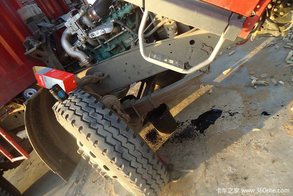

1、机油应该多长时间换?
机油并不是变黑了就需要换,如果车辆在4S店保养,使用厂家指定润滑油,一般按厂家规定里程换油即可。如果使用了更高质量的合成机油,可以达到1.5倍甚至更长的换油里程。
咋看?咋选?咋用? 聊聊机油那点事儿
经常在恶劣路况或者长期超负荷运行的车辆应该酌情缩短换油周期。随着技术发展,目前已经一些车辆可以做到超长换油周期,但超长换油里程不等于高枕无忧。对于这种车辆也要定期检查机油余量,发现消耗严重时需要需及时添加。

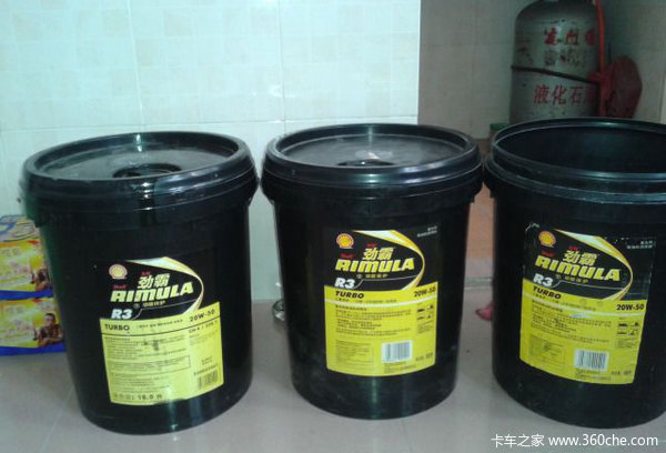

2、合成机油一定好吗?
咋看?咋选?咋用? 聊聊机油那点事儿
合成机油性能虽然比较好,但不一定适合所有的车辆。合成机油低温流动性比较好,黏稠度比矿物质油低,一些机型活塞和缸体之间的间隙比较大,使用粘稠度比较低的合成机油,发动机的气密性可能会受到影响,容易出现烧机油或窜气的现象。对于一些里程比较长或者大修过的发动机,同样不建议使用合成机油。

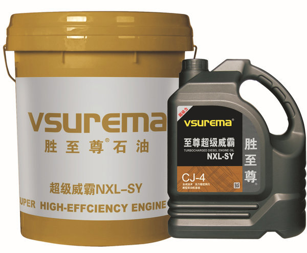

4、怎样防止买到假机油?
咋看?咋选?咋用? 聊聊机油那点事儿
买到假机油一般都是贪小便宜造成的,一分钱一分货,贪图便宜尤其是便宜的大品牌产品,中招的几率就会高很多。小编建议大家还是到正规的厂家服务站、中石油中石化的加油站或者机油品牌代理商处购买。另外一些小众品牌销量小,被仿冒得比较少,碰到假货的几率也要小很多。
